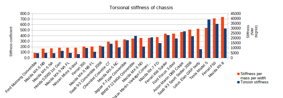

La rigidité torsionnelle de la NC est connue, de même que pour pas mal d'autres voitures dont les NA et NB, Mazda annonce un gain de 15% pour la ND comparé à la NC.
Pour le reste, les pièces, les plaquettes, faut arrêter la br....... ;)
Message Publié : Jeu 19 Sep 2024, 15:27
Message(s) : 592
Localisation : Tours (37)
Début de réponse:
Et les valeurs en nm/deg
Mazda MX-5 (NA, 1990 – 1993) 4881
Mazda MX-5 (NA, 1994 – 1998) 5152
Mazda MX-5 (NB, 1999 – 2000) 5219 (+1.3% torsional; +7.6% bending; +35% dynamic torsional)
Mazda MX-5 (NB, 2001 – 2005) 6367 (16-in wheels: +22% torsional; +16% bending); 5,532 (15-in wheels: +6% torsional; +13% bending);
Mazda MX-5 (NC, 2006 – 2008) 8132 (+47% torsional; +22% bending. See press release)
Mazda MX-5 (ND, 2016 – current) 10000
Mazda MX-5 Homura 184
Mazda CX-5 Sélection 165

Merci Ianik :jap:
Je trouve les données intéréssantes, mais la donnée en rouge "Stifness per mass per width" me laisse perplexe. L'idée c'est d'uniformiser la donnée pour la rendre comparable mais au final cela fait une donnée un peu brouillon, parce qu'on ne sait pas si c'est une torsion longitudinale, axiale, tranversale... et ramener ça à un ratio de masse et de largeur du véhicule cela devient un peu trop...
En revanche celle en bleu, elle a beaucoup de sens, bien plus lisible, puisque associée à un angle.
Si on compare NC et ND, finalement, l'écart n'est pas "énorme".

ianik a écrit :
Début de réponse:
Sympa de s’intéresser au sujet les gars !!
Beau tableau
J’avais pour référence a l’époque que la NC avait un degré de torsion de 7800 ou 8800 et le point de référence était la BMW Z4 première generation qui a un degré de torsion de presque 14800
Ob voit sue la ND s’en rapproche ce qui excellent compte tenu de son poids bien plus Leger par rapport au Z4
Sur la base de cette connaissance on peut commencer a voir les points d’améliorations :
Torsion, rigidification, mais la limite a ne pas dépasser entre châssis et toutes pieces trains roulants reliées au berceau PPF etc..
Enfin on attaquera la partie roulis et renvoi des efforts jusqu’aux liaisons au sol …
Le but b’est donc pas d’avoir la meilleur torsion, la meilleure rigidité.. etc.. mais la meilleure combinaison d’ensemble
