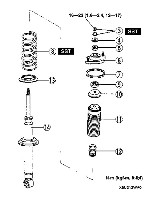

Quelqu'un pourrait il confirmer (d'après cette image d'amorto de NB) quelles pièces est à prévoir pour adapter des amortos de NB sur NA? Quand on achète des amortisseurs Aftermark (KYB, bilstein...)
Je dirais l'ensemble des pièces sont à prévoir, à confirmer...

Sinon je pense partir sur des B14 (combinés filetés pour NB) + Butées de NB (pièces 9 / 5 / 4 / 10 -->obligatoire ou pas?? je ne pense pas vu que le soufflet n'est pas présent sur combinés filetés) + coupelles (6 / 3). Est ce que j'ai oublié des pièces? merci d'avance
EDIT: Je viens de discuter 30 min avec pourchier pour faire la liste des pièces à prendre entre NA/NB et kyb AGX/bilstein B14.
En gros, pour résumer si on veux du NB sur NA, il faut prendre:
-le kit de butée (4*11€) KYB pour NB qui comprend la pièces 4/5/9/10
-récupérer d'occasion la coupelle 6 et la pièce n°7 (qui sert à tenir le ressort entre la coupelle????)
Le reste est compris dans le kit B14,
Pour les KYB AGX il faudra prévoir les bumps stop et le cache poussière en plus.
