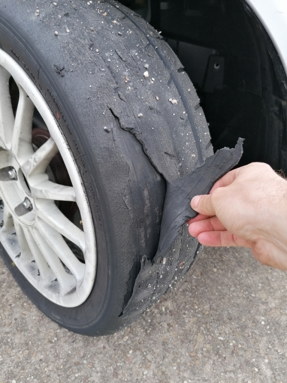

Après 2 journées open avec la mimix stock je pense qu'il faut mettre pas mal de carrossage négatif et ne pas dépasser 2b de pression avec les 052.
Voila comment a fini l'avant droit à la fin de la 2eme journée à chambley malgré le fait de rouler propre.

peut-être aussi un défaut de pneumatique :? , mais il est clair qu'à voir l'usure du pattern, que tu n'avais pas une géométrie adaptée à l'usage :o

Je n'ai jamais eu ce genre de problème avec les AD08R.

Après chambley est un circuit assez cassant pour les pneus et freins mais bon... C'est pas des gommes à 50 euros....
Après une bonne geo je testerai autre chose

jamais eu de prob à chambley que ce soit en ad08r, ar01 ou dunlop dz03g et avec 200cv et un pont court en NB ou NC avec des geo piste.
