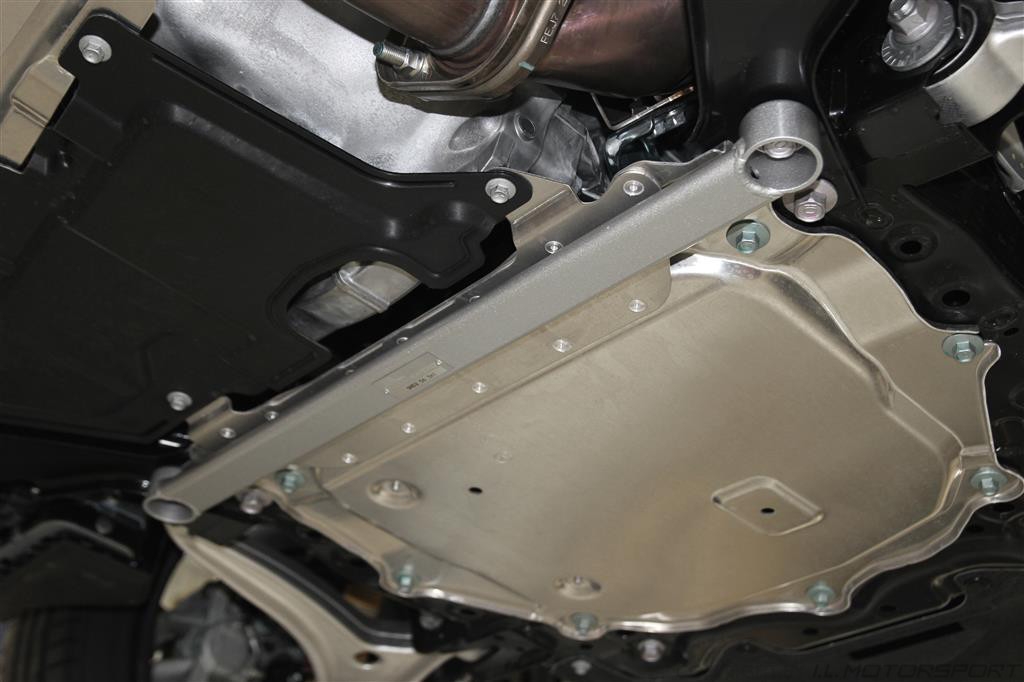

Je change un poil de sujet dans la discussion sur le toit de la RF et son impact.
Mais Grizzli a installé la petite barre MazdaSpeed sous le berceau avant et après son retour Goffer se pose quelques questions. Je recopie son message ici pour continuer la discussion et alimenter ce sujet plutôt que dans le sujet dédié à Gally :)

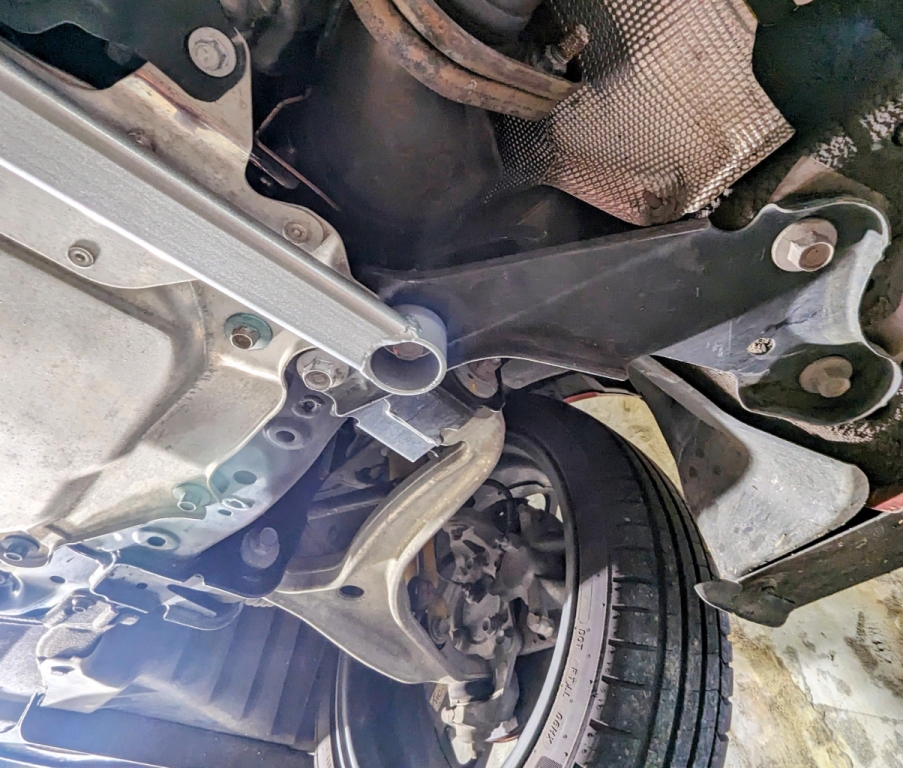

Goffer a écrit :
Les gars, je reviens sur cette petite barre anti-rapprochement inférieure que vous avez monté et qui semble vous donner entière satisfaction.
Mais j'aime bien comprendre et là, quelque chose me "chiffonne" :sic:
J'ai comparer une photo sans la barre et une autre avec :
En regardant les 2 points de fixation de la barre, je m'aperçois que ces 2 points sont déjà reliés entre eux d'origine ! Indirectement, soit, mais quand même : les 2 bras acier noir sont reliés par le cache moteur alu, lui-même renforcé par une tôle alu riveté dessus.
Je me pose donc la question de comment cette simple barre rajoutée modifie autant la rigidité et le comportement :?
Vous allez me répondre qu'en terme de rigidité, il vaut mieux relier 2 points directement que par plusieurs pièces (donc plusieurs fixations), ce qui est parfaitement vrai, mais quand même...
Attention, je ne remets surtout pas en doute votre ressenti, au contraire, je veux simplement essayer de comprendre :oui:
Voilà voilà ;)
(Aerogela, je ne veux pas pourrir ton sujet avec mes questions, sinon, je la déplace ;) )

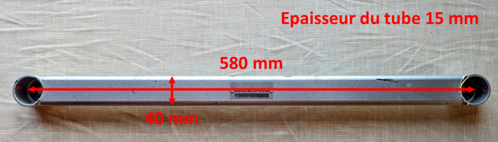

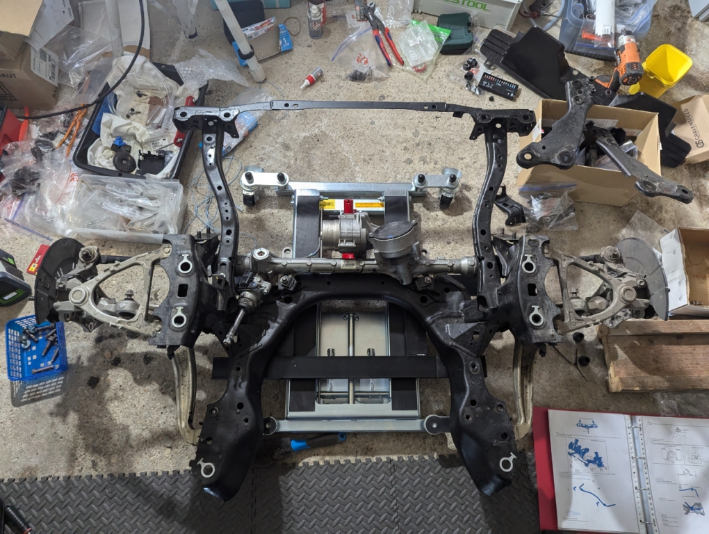

Maintenant, pour apporter des éléments de réponse à Goffer, le berceau est en forme de U, j'ai justement une photo qui l'illustre bien :D
La petite barre vient "fermer" le U, la pièce est solide finalement (850 g), vu sa taille :
La plaque en alu, d'accès au-dessous moteur est quand même plus déformable et même si elle participe un peu à la rigidité de l'ensemble son impact est moins important. Pour autant elle possède quand même une zone renforcée au même endroit par un repli et un rivetage. D'ailleurs, la solution Cusco fait passer une barre dans ce petit espace pour fixer les deux mêmes points et la solution Kansaï service, change également les deux Brackets qui relient le berceau au châssis sur l'arrière.
Il y a donc bien une idée derrière cette zone-là.
Je n'arrive pas à déterminer si ces "Brackets" de Kansaï service sont compatibles avec la barre MazdaSpeed, à terme, je vais finir par les commander et faire l'essai.

Super ton explication: on comprend ainsi parfaitement son rôle au niveau du "U" ! et personnellement je comprends mieux le ressenti de conduite qu'elle m'a apporté...
Tu envisagerais d'installer les deux, càd les Kansaï en plus de la barre MazdaSpeed ? Effectivement c'est pas évident à voir, c'est osé, mais si c'est possible, là on est sûr que le "U" ne pourra plus se refermer le moins du monde :ttt:
Mais sur la photo il semble que ces Kansai ne se fixent pas au niveau du "U" mais un peu derrière, non ?
En tout cas, si tu les commandes, je suis très intéressé par ton retour ! :beer: :beer:

En gros, ce doit être une zone qui se déforme facilement sous les contraintes (vu l'ouverture du "U", ça semble normal), et cette simple barre renforce les renforts OEM :)

Je n'ai pas vraiment de réponse mais c'est plus de la logique. Je digresse, mais Yûko à un berceau fermé en carré, la liaison du berceau vers le châssis se fait de la même manière avec des Brackets, mais ils sont encore plus fins et petits. Bizarrement AutoExe propose un renfort qui vient les remplacer et prendre comme fixation les longerons principaux du châssis. Donc le parallèle sur le renfort de cette liaison est assez simple.
Quand je regarde le berceau de la mx5, il y a un autre endroit qui merite de l'attention ;) Peut être moins impactant mais je suis curieux.

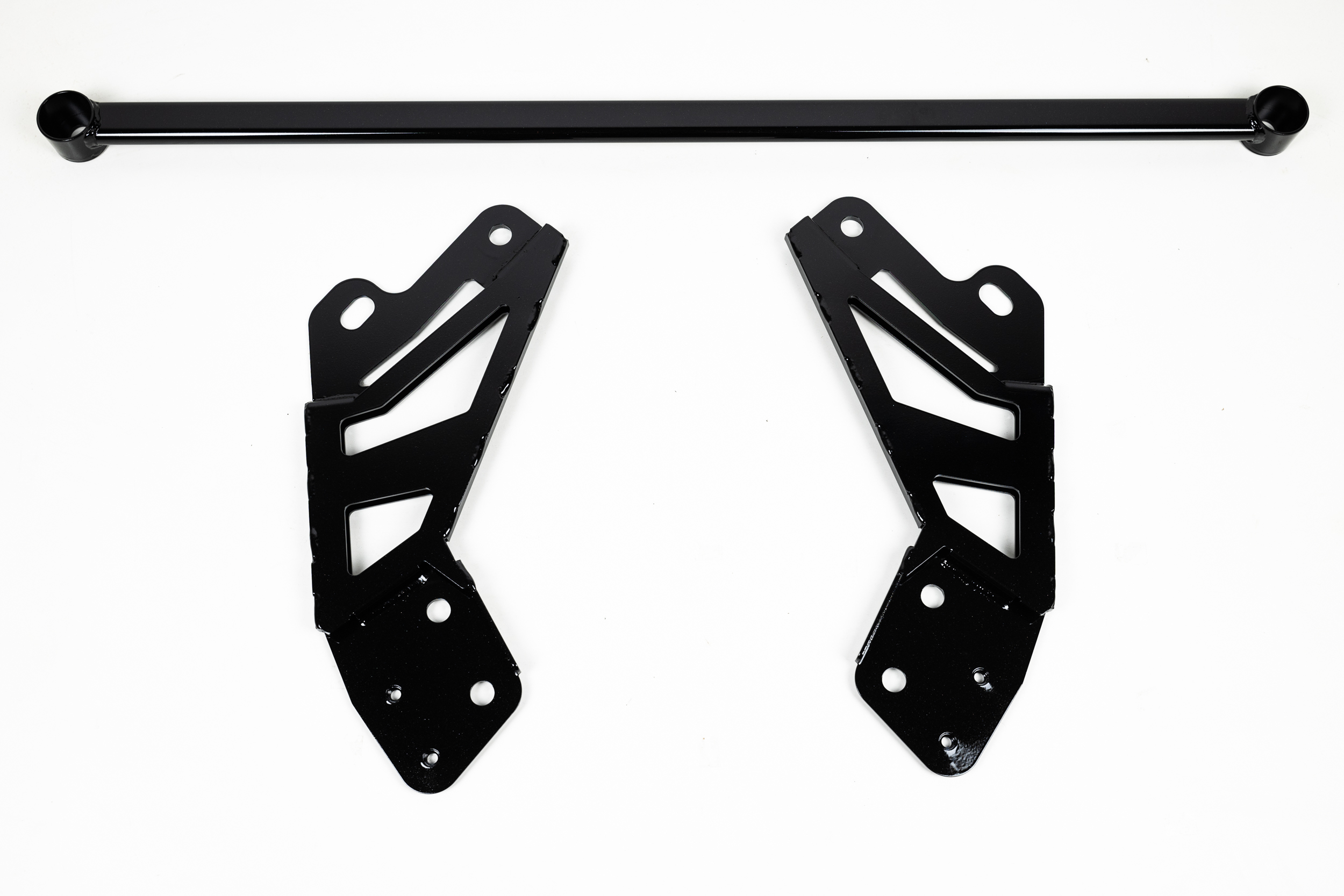

SPS propose ce kit 3 pièces de renforcement :
Je n'ai pas vu de retours sur cette référence.
J'en appelle à ceux qui ont pu l'installer cette barre et ses supports renforcés, potentiellement d'une autre marque également, qu'en pensez vous ? Pertinent en terme de rigidité, ou finalement la barre seule peut largement suffire..... ?!
Si vous avez des conseils sur cet item, je suis preneur :jap:
