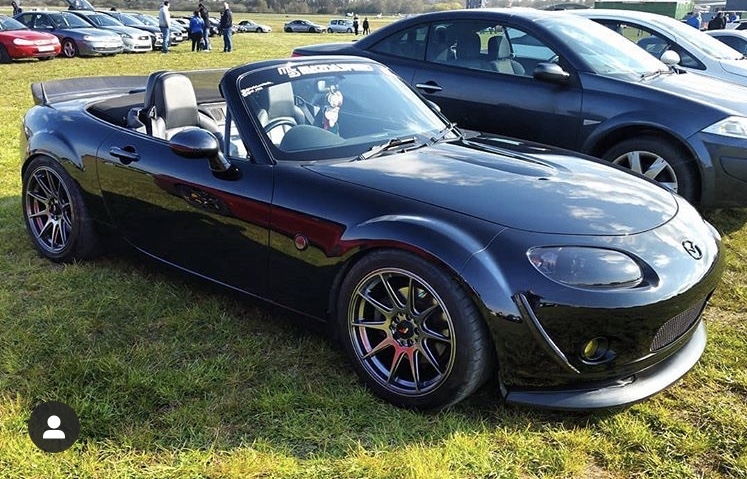

Une NC avec du 17x8 ET33 avec des JR12, pour te donner une idée Jeff ! ;)
Ça rend bien j aime bien, donc des JR 15 17 pouces en 8' ET 35 ça dois passer en tirant un peu, les pneus seront des 215

Moi je veux bien des conseils ! Bon, je veux monter des Jr11 sur la mienne. J’ai vu un set fort sympatoche en 17x8.25 Et35 mais le mec est monté en 235 et ça me parait assez gros. De plus,
J’aime pas mal le rendu de tes roulettes sur ta NC ! :bien:
Bon là question étant de savoir quelle taille choisir.
Idéalement j’aimerai en 225x40R17 j’en déduis donc que des 7.5x17 ET35 passe ? Les jantes arriverai donc à fleur d’aile et passe sans probleme ? :?
J’y comprend rien :aie:
En gros je veux ce rendu la !
Le mec a roulé les ailes pour éviter que les pneus tape dans l’aile.
Sur l’image c’est du 8.25x17 ET35 monte en 235x40R17 mais comme je le dis plus haut 235 paraît gros et risque de changer énormément le comportement de la NC?
