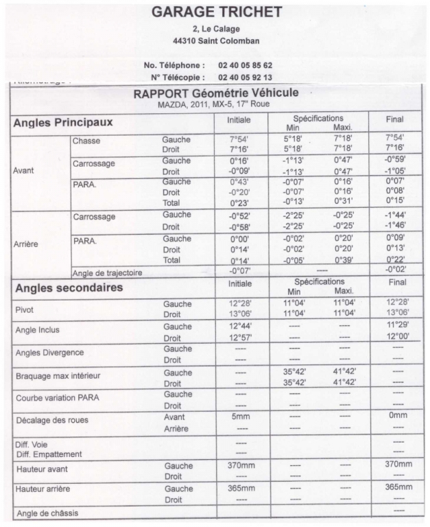

Géométrie de ma ND3 (2024) RF Homura (Jantes BBS 17'') réalisée hier :
J'en suis déjà super content (elle glisse moins tôt en courbe appuyée, meilleur ressenti au volant : Retour de celui-ci et agilité).
Au regard des préconisations de Flyin'Miata pour la Géométrie ND (2016+)
https://help.flyinmiata.com/align-your-suspension-chakras-By4oIc2zj
Qui précise que la suspension de la ND est très différente et exige des numéros d'alignement différents, surtout si l'on tient compte de l'ajout d'une direction assistée électriquement. D'après eux, ces valeurs n'ont montré aucune usure inhabituelle. Ils recommandent fortement que chaque nouvelle ND soit alignée, car elles ne sont pas vraiment alignées en usine.
Ces valeurs sont censées donner une meilleure sensation de direction, plus d'adhérence et une meilleure stabilité.
Devant
• Chasse : 8,0 degrés (en gros, autant que possible)
• Carrossage : 1,8 degrés négatifs (là encore, autant que possible)
• Pincement : 1/16", 0,15° ou 9 minutes d'arc au total (1/32", 0,075° ou 4,5 minutes par côté)
Arrière
• Carrossage : 1,8 degré négatif (correspondant à l'avant)
Je me pose simplement la question Du carrossage avant qui me semble un peu faible (mais il n'arrivait pas à mettre plus de carrossage). J'aurais aimé obtenir des valeurs entre 1°20' et 1°25' au lieux des seuls 1° obtenus.
Et concernant le parallélisme arrière, il me semble un peu haut (0°22' au lieu des 0°15' que j'aurais souhaité).
Vous en pensez quoi ?
Merci par avance pour vos retours :)

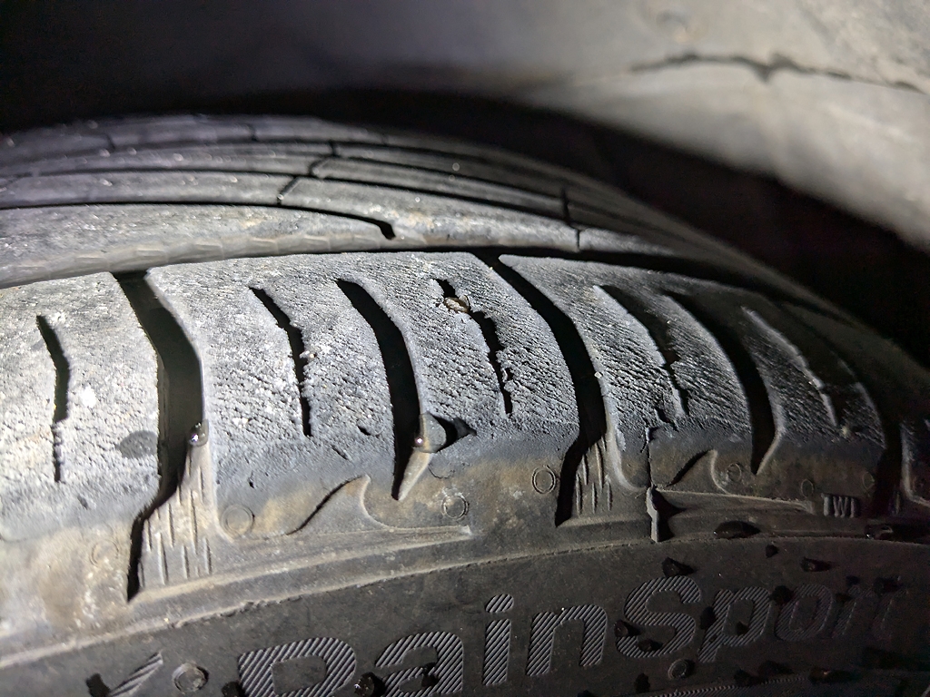

J'ai un soucis d'usure sur l'extérieur des pneus avant dans des virages serrés des spéciales du rallye du Var. Visiblement, dans moins de 500 km, il n'y aura plus de pavés. D'un autre côté, ce sont des pneus pluie donc ça n'aide pas. Mais quand même :roll:
Visuellement je pense avoir ces valeurs :
- carrossage avant (gauche ou droite) environ -0°08'
- pincement avant (gauche ou droite) 0°11' (le total est donc le double 0°22')
- carrossage arrière (gauche ou droite) environ -1°00'
- pincement arrière (gauche ou droite) environ 0°19' (total 0°38')
Dans un premier temps, je garderai bien le pincement un peu excessif (l'auto est très neutre et pas piégeuse), mais je serais bien passé à -1° de carrossage négatif à l'avant, histoire que le bord externe du pneu soit moins sollicité à l'inscription dans le virage sur les freins (d'où les traces de rappes bien visibles actuellement).

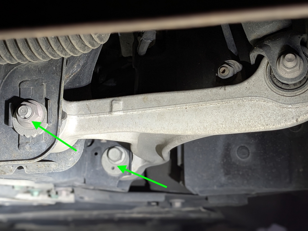

Vous confirmez qu'il faut juste agir sur les deux excentriques inférieurs en les tournant du même angle. Et que par défaut sur les triangles d'origine, il n'y a pas de réglage supérieur. Evidemment, le pincement est forcément à reprendre.
Les pneus sont relativement récents au niveau date de fabrication donc le problème ne vient pas de là. Et si tout le monde ne préconisait pas de rester à une pression de 2,0 bar, c'est vrai que j'aurais plutôt augmenté de 10% la pression, au lieu de modifier le carrossage. Est-ce si problématique que ça 2,2 bar :?
Merci d'avance
ND RF 184cv 2021
Message Publié : Dim 16 Fév 2025, 19:07
Message(s) : 5042
Localisation : Cotentin
L'augmentation de pression n'est pas recommandée sur nos MX. Cela joue beaucoup sur la tenue de route contrairement à ce qu'on pourrait penser.
Pour le carrossage, effectivement ça se règle avec les excentriques. Pas de réglage en partie haute.
Par contre attention, dès que tu touches à un excentrique, cela va changer ton parallélisme. Donc en gros c'est pas évident de modifier uniquement le carrossage sans faire bouger le reste.
Avec un peu d'outils c'est jouable de faire tes propres réglages, c'est ce que je fais mais ça reste beaucoup plus long qu'avec du matériel pro.
