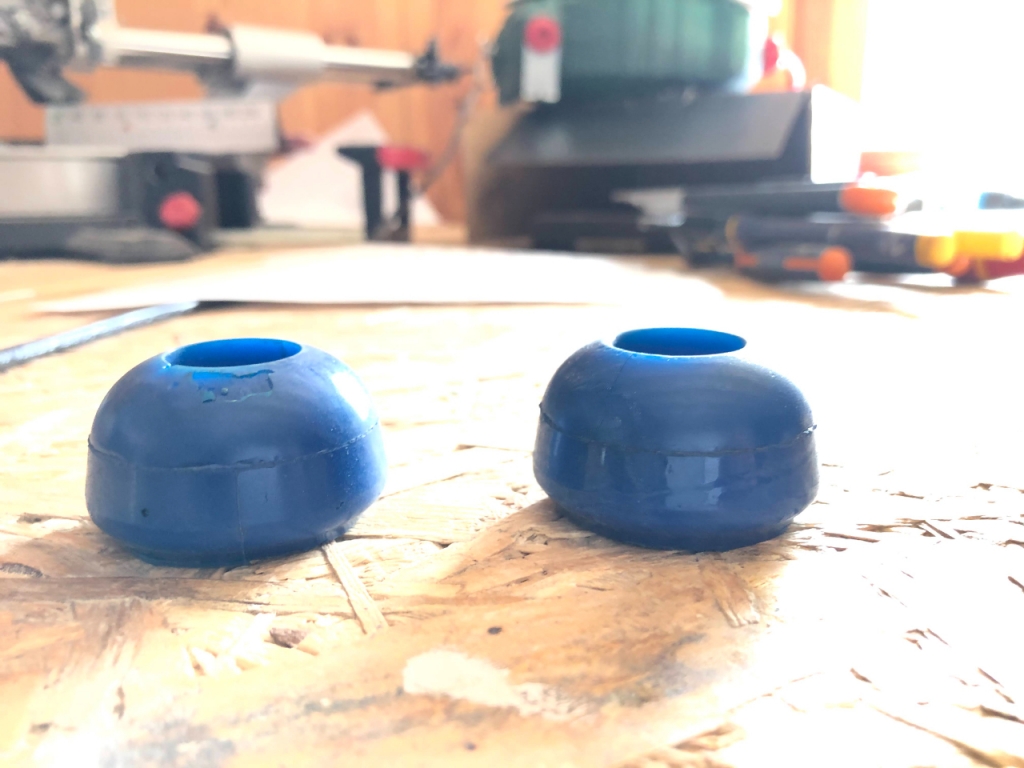

Et si on commande des butées d’origine et on les coupe c’est pas plus simple à trouver?

C'est pas bête.....on était parti sur des butées spécifiques, mais cela n'a de sens que si elles sont en polyuréthane, celles du site de Renesis semblent être en "rubber" donc en caoutchouc. Les butées d'origine, oui, mais cela dépend aussi à quel prix tu peux te les procurer.

Ca a été exactement mon approche (lors du changement de B6 -> B12) ; j'ai changé mes butées d'origine par des butées polyuréthane (en taille d'origine) ... puis je suis revenu sur celles de devant pour les couper ... reste celles de l'arrière à faire

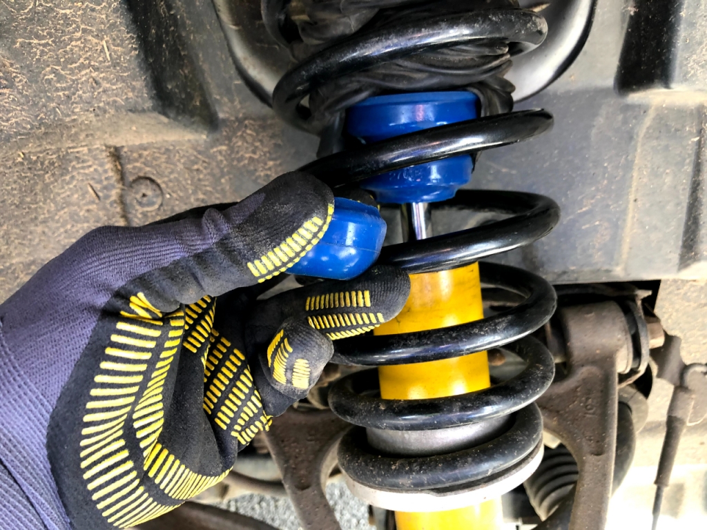

Sur ta photo Decane : es tu sur du sens de montage de ta butée ?

JPracing a écrit :
Merci des précisions : rubber = caoutchouc et pas polyuréthane !!!
Par hazard vous avez les références Mazda des butées d'origine ? et peut être Mazda en vend des spéciales , ils vendentbien les ressorts courts .....

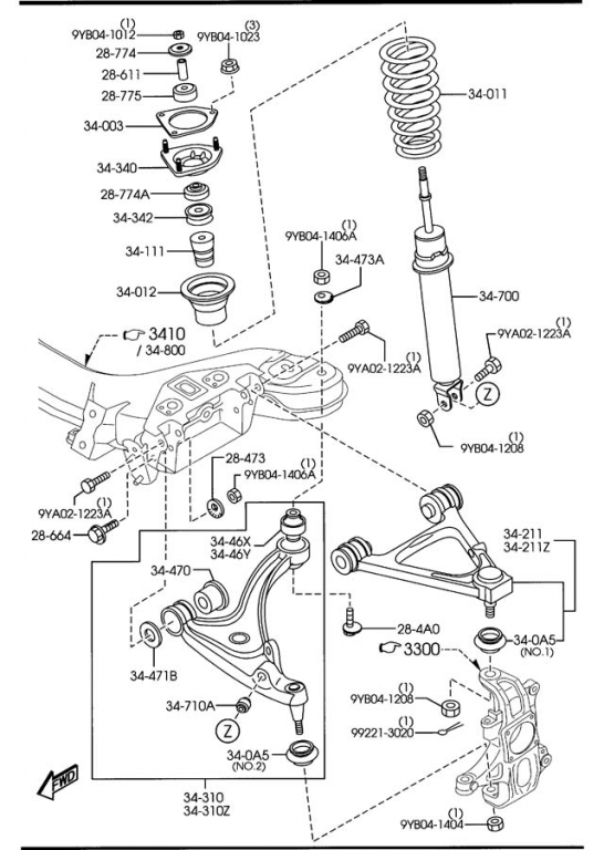

j'ai respecté scrupuleusement le sens du schéma ci dessous (tu as aussi les références officielles - pour l'arrière ce sont les mêmes) :

La ref OEM pour une NC 1.8
Front -> NE51-34-111
Rear -> F152-28-1A1A

Tu as accès via le lien ci dessous à toutes les références officielles de Mazda avec tous les schémas/éclatés (éclates toi bien !) :

Non, les speedthane c’est bien du polyurethane. Ils appellent ça des “rubbers’ (caoutchoucs) comme d’autres vendeurs appellent ça des “springs” (ressorts). C’est juste un abus de langage.
On les trouve aussi sur summitracing.com mais pas en 36mm.
