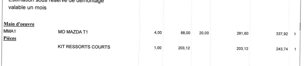

J'ai fais faire un devis chez Mazda la Rochelle ce matin, la main de d'oeuvre coûte chère, on s'en sort au total pour 580€ monté. Sans géo car je la ferais faire une fois le tout bien tassé.
Quand pensez vous ?
J'attends le devis de Mazda Niort depuis la semaine dernière :aie: on verra si le tarif diffère légèrement.

Un élément de comparaison qui date de début 2021 (concession de Périgueux / 24) :
- Ressorts courts = 169,82 € HT
- Pose (sans géo) = 184,17 € HT (de mémoire ils ont utilisé la préco Mazda de 2h30 pour le montage)
J'ai attendu en concession et je te confirme que cela a duré moins de 3h.
Cela me paraît plus correct pour la MO. Le prix des ressort en 2024 me chagrine pas plus car je passe en garage. Même sur le net on peu les avoirs peut être pour moins chère.
Merci de ton retour.
Quand pensez vous ?
J'avais également fait une demande de devis chez Mazda Angers et j'étais à 517 € TTC soit 240 MO et 190 Ressort en Net

J'ai récupéré la voiture aujourd'hui avec les ressorts court pour 590€ TTC chez Mazda a la Rochelle
Le comportement est bien meilleur, dans un premier temps beaucoup moins de roulis ça vire plus a plat. Le confort reste inchangé sur route et autoroute voir même mieux "mon ressenti"
Le seul défaut ce sont les fameux dos d'âne "cousin berlinois" qui reste tjrs embêtant :ptdr:
