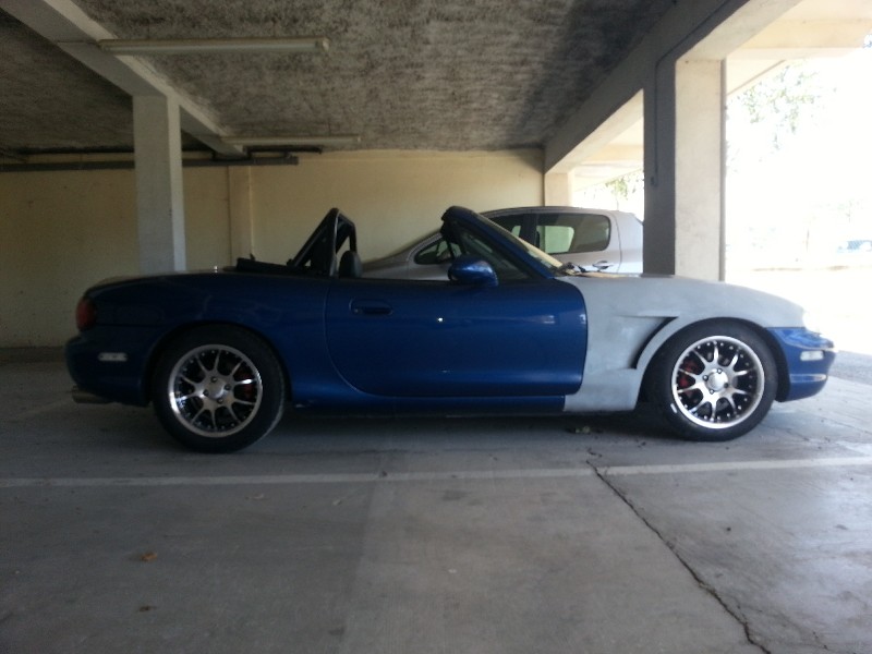

Y'a qu'à demander
P.S : j'ai réglé l'arrière 1 cm + haut que l'avant.
Phénomène accentué sur la photo par des slick en 50 à l'avant et des tourismes en 55 derrière

Merci, pour la photo. Ca me donne déjà une idée avec une NBfl, le résultat doit être assez proche avec une NA.
Quel est ton réglage de hauteur avant: au plus bas possible? et donc + 10mm à l'arrière.
