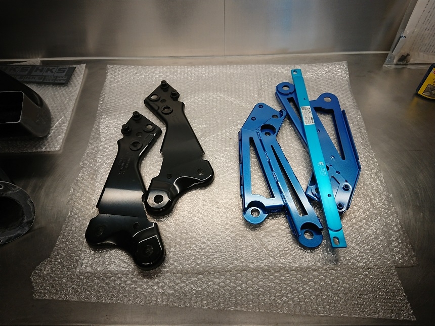

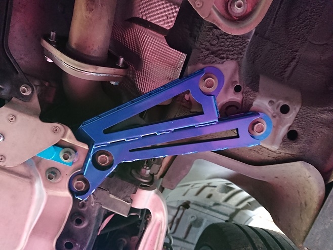

Malgré le peu de volonté en cette première matinée 2025, nous avons trouvé le courage de faire un peu de mécanique.
Vers...15h :oops: et aprés 1/2 Litre chacun de thé vert bio nous voilà trouvé temporairement assez de motivation pour le montage de renforts Cusco référence 429-492-F (qui sont exactement les mêmes que les Good Win Racing https://www.good-win-racing.com/Mazda-P ... -2291.html)
Le montage est relativement simple. Le plus long du travail à été de lever et poser correctement la mx sur 4 chandelles en s'assurant de la bonne stabilité de l'ensemble. Même si j'ai fait ça une centaine de fois, cette simple opération n'est pas à prendre a la légère.
Les piéces d'origines font 1,100kg.
Les Cusco font 2,600kg.
Dès les premiers tours de roue la différence de rigidité est perceptible, le roulis du train avant est diminué.
J'ai l'impression d'avoir une barre anti-roulis entre 1 et 2 mm plus grosse à l'avant.
Le train avant est plus réactif, l'amortissement est aussi légèrement plus ferme.

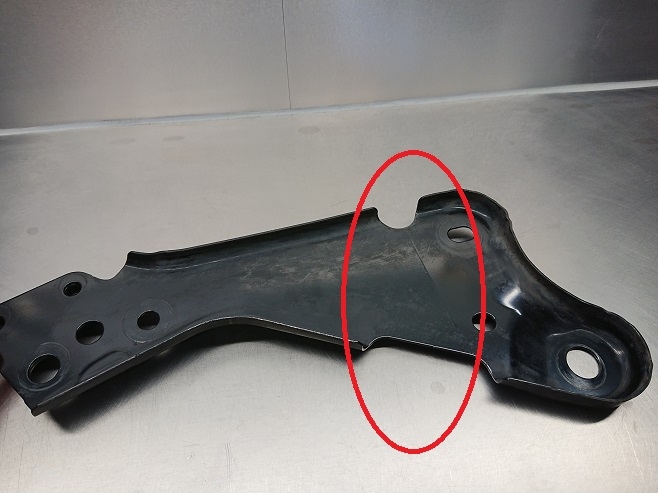

On voit clairement le point faible de la pièce d'origine.
Elle est très flexible à ce niveau là, on peut la tordre à la main.
Alors qu'il suffisait simplement de continuer le retour de la tôle sur toute la longueur de la pièce pour augmenter considérablement sa rigidité.
Pourquoi Mazda à fait ça? par économie de matière? une pièce "fusible" en cas de choc?

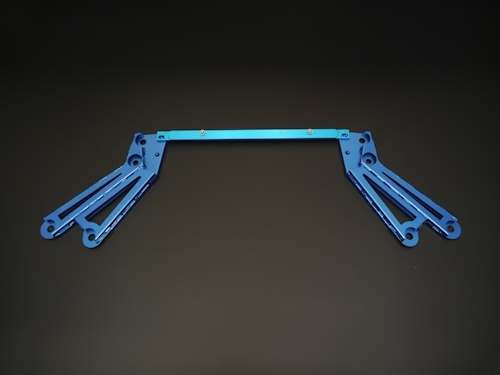

Merci pour les photos du renfort Cusco et du partage de tes premiers ressentis. Ils vont de nouveau dans le sens des ressentis de ceux qui ont renfocé cette zone là.
Globalement les renforts GWR sont "copiés" d'autres modèles, réalisés en alu pour certains. Comme celle dans le coffre, copie de la AutoExe mais bien plus légère. Ici, en effet, c'est identique.
Effectivement ces Brackets sont bien légers et je ne comprend pas non plus cette découpé dans la pièce. La solution Cusco est élégante, l'écart de masse est contenu, je n'avais pas cette info sur la masse totale du produit :jap:

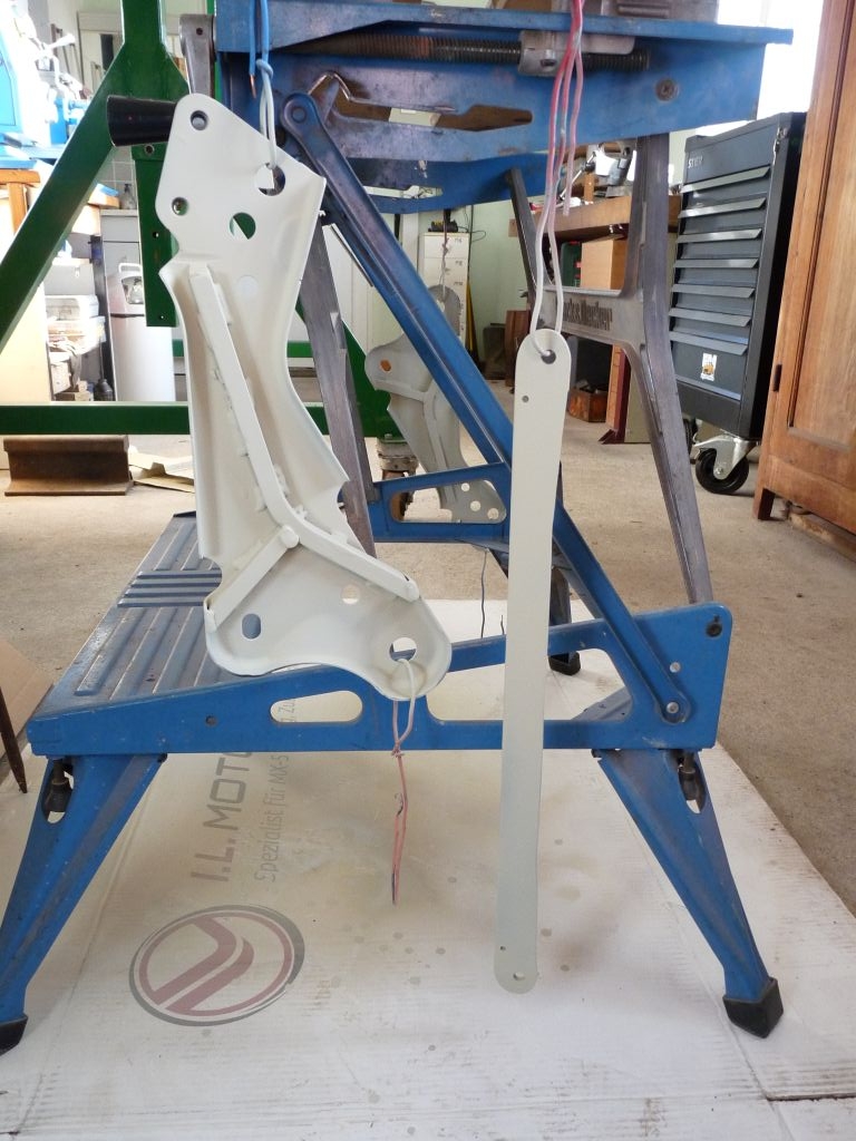

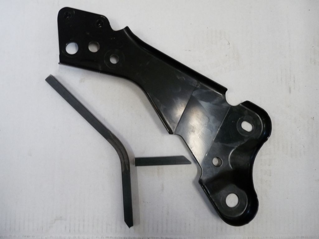

J'ai essayé de reproduire par moi même l'équivalent de la solution Cusco appliqué par Monta24 voici comment:
En rajoutant un renfort en Y soudé sur les brackets d'origine, il est fait dans du carré plein 10x10. La flexion approximative des brackets d'origine prise dans le sens de la longueur était de 11,4mm pour le gauche et de 14mm pour le droit avec un effort appliqué à l'extrémité de 10Nm; dans les mêmes conditions de mesures avec les renforts j'ai obtenu 0,2 à gauche et 0.5mm à droite. Evidement c'est juste pour comparer car si on change les façons de mesurer on va changer les valeurs dans l'absolu, mais c'était juste pour avoir un élément de comparaison entre l'avant et l'après modif.
Pour compléter j'ai fais une barre dans un profilé acier de 35x6 que j'ais installé dans l'emplacement prévu sur le couvercle moteur.
Concernant le poids je trouve que c'est pas mal avec:
-Brackets d'origine 1,16kg pour les 2
-Brackets avec renforts 1,92kg soit 760g de plus
-Barre de liaison 670g
Quand au résultat après montage effectivement ça améliore encore le feeling de direction, mais je l'avait déjà trouvé bien amélioré lorsque je suis passé aux freins Brembo avec des disques allégés ce qui à diminué le poids non suspendu et l'inertie sur le train avant; j'en reparlerais dans le sujet freinage.

La déformation que tu mesures pour seulement 10Nm appliquée est énorme, impressionnant
C'est une excellente idée que d'avoir modifié et renforcé la pièce d'origine et ajouté la barre comme Cusco, c'est vraiment propre. Cela confirme aussi l'impact bénéfique sur la voiture.

Avant les Cuscos j'avais aussi pensé à une autre solution:
En sachant que les brackets d'origine ne coutent vraiment pas grand chose chez Mazda. Je voulais en acheter 2 et les souder en face à face sur ceux existant: le droit retourné sur le gauche et le gauche sur le droit. En agrandissant les perçages pour pouvoir passer les tête de vis.
Ça ferait une structure en cage qui pourrait apporter une bonne rigidité.

Oui Monta une deuxième pièce sur la première permettrait de faire une cage bien plus rigide aussi. Mais la réalisation me parait plus compliqué, les rebords de même dimensions ne pourront pas s'emboiter il faudrait probablement les araser et le poids final sera surement plus important.
La déformation d'origine est vraiment surprenante et je n'ai pas été au delà de 10Nm pour être sûr de rester dans la limite élastique. :)
