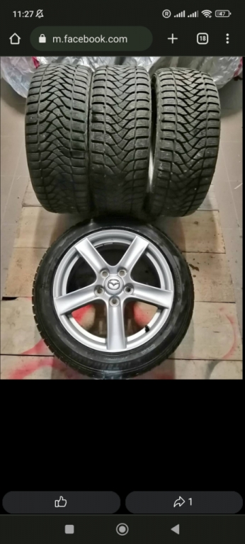

Petite question aux pistards.
J'en suis à ma deuxième sortie circuit.
Après la première, le freinage était clairement pas à la hauteur. J'étais équipe de disques et plaquettes Ebc et de simple DOT 3 ou 4 Wolf qui avait 1 an et demi. Avec ce setup j'avais du fading après 2 ou 3 tours énervés.
Pour la deuxième, j'ai changé plaquettes et disques avant pour du brembo type OEM et liquide de frein RBF600.
Résultat très bon : dès le deuxième freinage appuyé ça freine fort sans faiblir.
Maintenant, mes pneus K127 sont à améliorer pour la piste.
Je vais m'acheter un jeu de jantes piste. Mais voilà, j'hésite entre partir sur du 16" (par exemple les jantes oem de la NC qui sont pas mal et assez légères) ou du 17".
Le style m'importe peu, par contre je veux rester assuré de trouver une monte de pneus dans la tolérance. Soit du 205 50 16/195 55 16 soit du 205 45 17.
Du coup.. Des conseils ? 16 ou 17 ?
Pour le moment je me dirige vers du 205 50 16 sur ces jantes :
Merci ! :hello:
