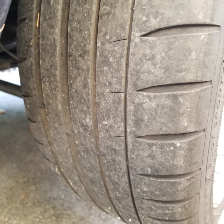

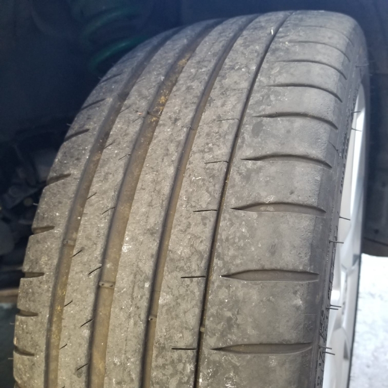

Photo de l'arrière. Un poil marqué à l'extérieur à cause de la précédente géométrie qui était trop douce :D
A l'avant il reste de la gomme, mais les bords extérieurs ont aussi bien mangé parfois :cyp:

Tes AV passent au CT, pas d'inquiétude.
Message Publié : Dim 3 Sep 2023, 19:09
Luc, ce que je voulais dire c'est que si tu es correctement réglé pour les virolo's tu devrais avoir un poil plus d'usure à l'intérieur que ce soit à l'avant ou à l'arrière car avant les virages il y a toujours les lignes droites pour s'y rendre qui usent le côté interne.
Pour ce qui est des pneus, je te garantis que les V701 sont bien meilleurs et moins chers que les Pilot Sport. Et pourtant moi aussi je suis piquouzé Bibendum :beer:
Pour le Boxster ce sera des Pirelli (monte d'origine) car les bib sont 50 € plus chers et surtout je n'ai pas encore réussi à drifter avec, même en mode Sport plus, donc pratiquement sans les aides. Reste qu'apparemment les Michelin sont meilleurs sous la pluie mais quelle idée avec un CAB :sic:

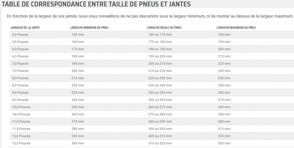

Message Publié : Mer 6 Sep 2023, 20:40
Message(s) : 5843
Message Publié : Mer 6 Sep 2023, 21:34

Lunaviga a écrit :
Merci de confirmer mes dires, surtout que j'avais perdu ce tableau.

Ice-Speed a écrit :
Sinon, les données que j'indique sont les correspondances officielles, celles qui sont réglementaire.[/color][/i][/b]
Donc, si tu veux rester dans le "réglementaire", 7,5" maximum et 6" minimum, c'est ça ? :D

Orangemécanic a écrit :
selon le tableau de 6" à 8" :tantpis:
selon le fabriquant du pneu, c'est mieux :oui:
donc, de quel pneu 215/45R18 parle-t-on ?
Officiellement, ce n'est pas du 205/45-17 ? :?
Monte d'origine, mais il est autorisé de changer de pneu en:
- Restant dans le même développé à - de mémoire - 2 à 3% de différence, c'est pour cela que l'on joue sur la hauteur de flan.
- Que le pneu ne dépasse pas de la bordure d'aile.
- Et comme dit que la largueur du pneu corresponde a celle validé par la largeur de jante.
Voila, voila :beer:
