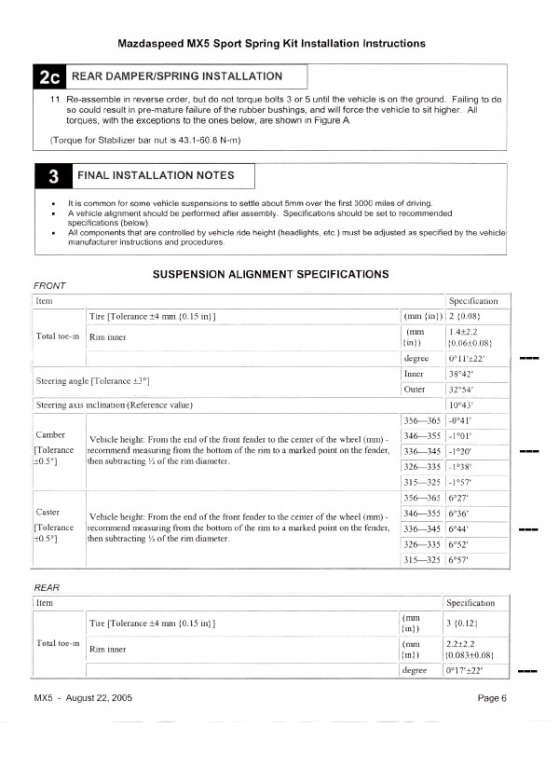

Je vois que les liens intéressants sont morts :-/
Je vais les remettre ici

jujuMuscat a écrit :
broeksac a écrit :
Ou trouve t on les paramètres mazda speed qui vont bien ?
là : viewtopic.php?f=16&t=3650&hilit=NC+mazdaspeed+g%C3%A9om%C3%A9trie
On ne voit plus toutes les images :(
Message Publié : Mer 6 Mai 2015, 14:42
Message(s) : 6847
J'ai posté juste au dessus les images ;-)

Quelqu'un peut-il me dire exactement comment MAZDA recommande de prendre la mesure de la hauteur de l'aile? Je ne suis pas sûr d'avoir compris...
Message Publié : Mer 6 Mai 2015, 17:20
Message(s) : 6847
De centre de roue à bord d'aile. Mais comme "centre de roue" est difficile à pointer exactement, mieux vaut mesurer du bord de jante au plus bas à bord d'aile, en veillant à bien passer par le diamètre de la jante. Ensuite, tu soustrais la moitié du diamètre de la jante de ta mesure.

Pour info encore, les valeurs de réglages communiquées par JujuMuscat sont celles que j'ai adoptées et sont celles qui sont indiquées dans les set ups prévus de la machine de mon mécano.
