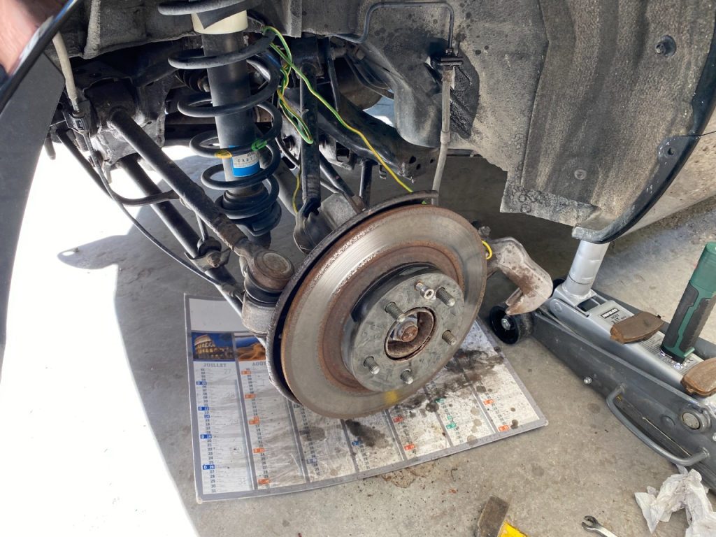

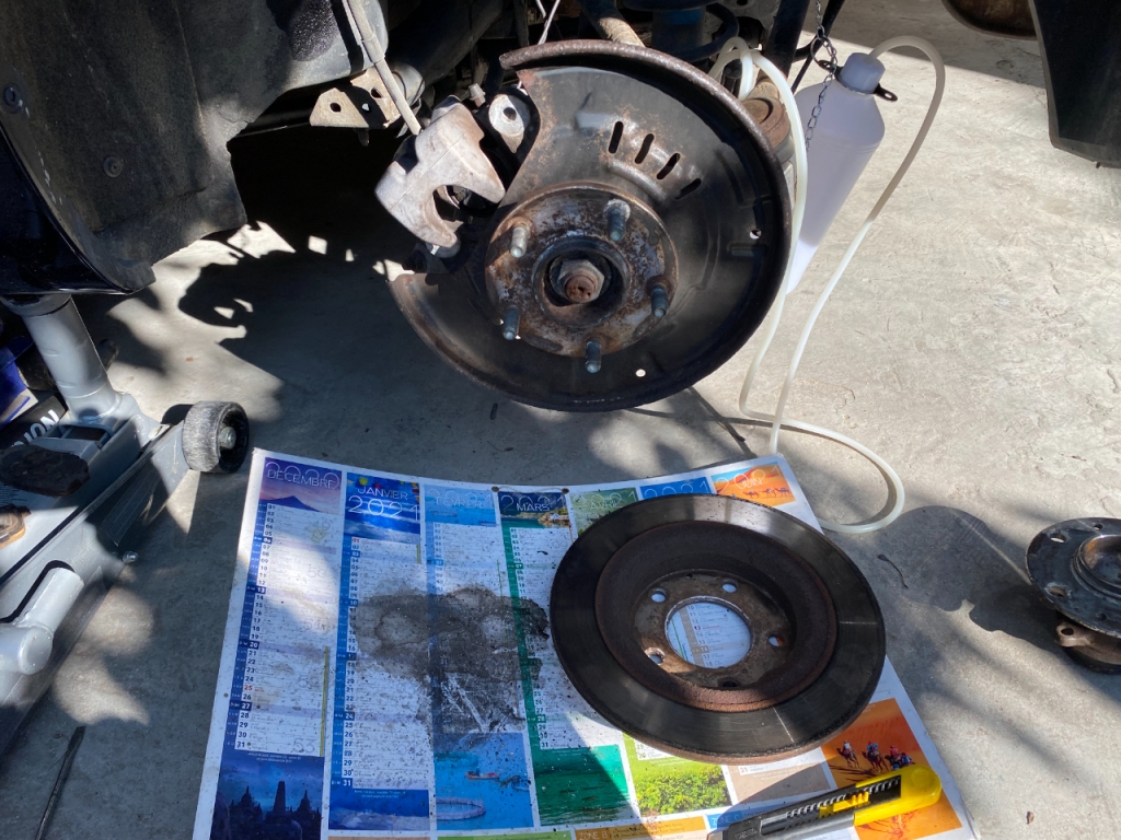

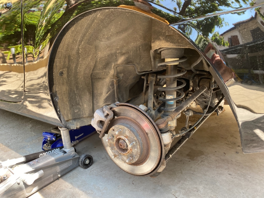

Alors ma contribution :) : il me semble qu'il n'y a pas de vis de retenue :non: . Si mes souvenir sont exacts, lors d'un entretien de mes étriers arrières chez Luc, en mai 2023, on avaient déposé les disques AR pour mette de la graisse anti-bruit. Il y avait sur le disque un trou taraudé pour y mettre une vis de décollement :oui: .
Les preuves:

Disques d'origines (on voit bien sur la 3ème photos qu'il n'y a pas de trou taraudé sur la face d'appuie du moyeu). Mais j'ai une NC et c'est les disques AR. Les AV sont peut-être différents.
