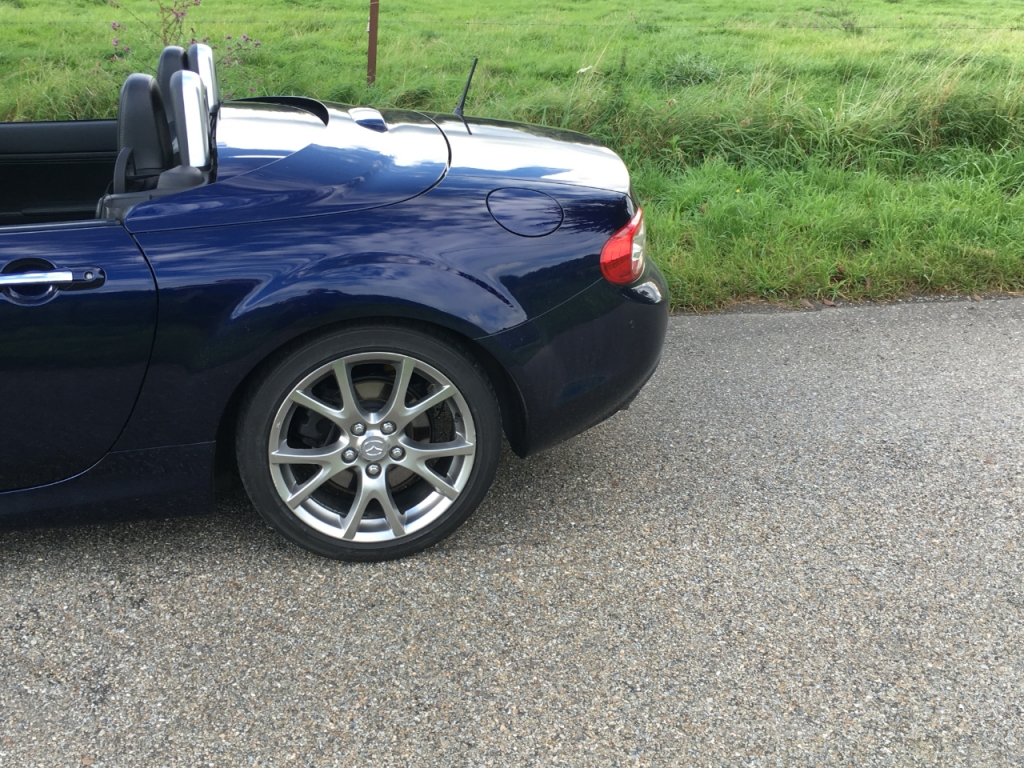

Ton déport est anormal pour les roues stock.

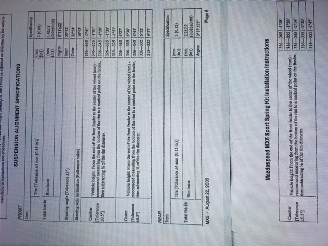

Moi en B12 avec les roues de RX7 en 8 de large et50 je suis plus éloigné des ailes que toi et j ai la même géo que toi -1.5 en carrossage .
En plus tu as une roue qui sort vraiment par rapport à l autre ! Tu as vraiment eu affaire à des gorets. :cubitus:

Tu n'as pas de spacers sur ta Mx? Car en effet, les roues semblent vraiment pas mal ressortir des ailes... :sic:

C'est invraissemblable cette histoire, je viens de regarder la mienne, avec les mêmes jantes, la roue est à 2,7 cm à l'intérieur du passage de roue avec des ressorts eibach à -30/35 mm.

oui c'est bizarre je suis bien bas comme toi en 205 45 17 jantes 7x17 et même en 225 45 16 jantes 8x16 cela ne touche pas.
La géométrie je me suis basé sur la mazdaspeed. :beer:

Clair que le "déport" pique, avec ou sans butée pas étonnant que ça touche :aie:
La facture était de combien ? Parce qu'à ce niveau d'incompétence, ça mérite de leur faire payer les dégâts, si on met tout bout à bout ça pourrait chiffrer. :red:
