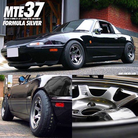

Parce que je pense que c'est ce qui va le mieux sur nos caisses. Sinon j'ai toujours les TE37 ou TE37V en 14" dans mon coeur mais je sais pas trop. J'ai un véritable coup de coeur pour les wata mais vu comment c'est compliqué et au final cher, je sais pas trop quoi faire.
Ça bordel de cul :love2:
Mais me faudrait des TE37 en 14" en 6,5ET15 ou 20 pour que ça rende dans le même style.
