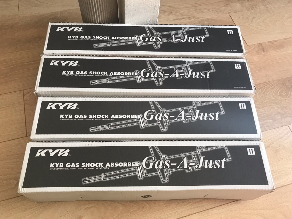

Voilà, les 4 amortisseurs sont là. A part GLS (le livreur) à la ramasse niveau délais, pieces24 a bien fait son boulot, les pièces ont été envoyées dans les temps et l'emballage était au top. :jap:
La voiture est partie au garage ce soir (je la récupère demain midi) et il était temps, voilà ce que j'ai retrouvé sous la MX juste avant de partir:
Encore merci à tous, je vous ferai un retour sur le garage choisi. (j'ai signé un devis à 200€)

C'est fait :oui: Pour info je m'en suis sorti pour 213€ tout compris chez Transit Auto à Reims. Très bon accueil, une petite remarque sympa pour la MX-5, un boulot qui semble propre et surtout... Je redécouvre ma MX-5 :etonne: A croire que j'ai toujours roulé avec des amorto HS... Elle accroche le pavé comme jamais !
Merci à tous pour vos précieux conseils, liens, soutiens. Problème réglé en 10 jours et 400€ et des brouettes !
[EDIT] Le garage m'a confirmé que mes deux amortos arrières étaient carrément flingués et mes deux avants bien rincés.
