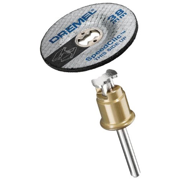

Bonjour TOMATOTO,
J'ai eu le même problème avec mes écrous de biellettes avant l'année dernière.
Dans l'impasse totale ... Empreinte 6 pans HS, la vis tourne, la misère.
Je m'en suis sortie en découpant la vis de la biellette au DREMEL.
Le modèle de disque DREMEL de qualité.
J'ai dévissé un peu l'écrou, et j'ai pu passer la DREMEL derrière.
Un peu de temps, plusieurs disques, et 2 biellettes neuves !!!
Bon courage.

Bgoode, oui j'avais vu ces disques, j'étais parti pour les acheter mais voyant leur prix j'ai vite changé d'avis... vu qu'une vraie meuleuse m'est revenu au même prix, soit une trentaine d'euro, et m'a permis de couper mon boulon en 5 minutes en prenant bien mon temps (sinon en 1 minute c'est torché) je ne regrette vraiment pas :)
