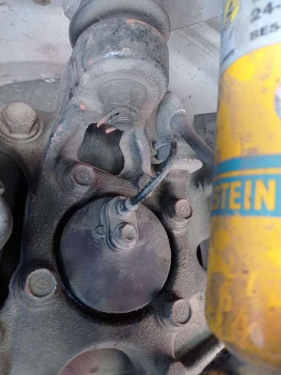

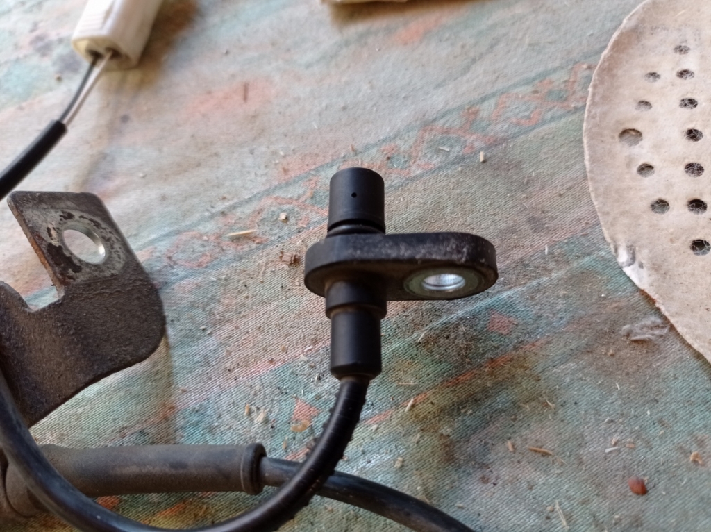

Donc j'ai remonté mon capteur avant droit et en le remontant j'ai constaté que le capot plastique sur lequel il était fixé tournait et que rien ne l'empêchait de sortir de son logement. Ce capot fait partie du moyeu équipé du roulement de roue que j'ai changé il y a 12 000 kms. Je l'ai démonté, mis un peu de graisse sur le joint torique et je l'ai remonté, il tenait bien au point de ne plus pouvoir le tourner. Surpris je suis allé voir celui de gauche qui était sorti légèrement de son logement mais je ne parvenais pas à le faire tenir. J'ai donc mis un petit bout de chatterton sur la portée interne et je l'ai remonté, il ne bougeait plus.
C'était ma panne :bien: en fait ce capot a du se déformer légèrement et sortir surement en raison de la chauffe récente de mes disques. Je suis allé faire l'essai, c'était bien ça, le capteur était trop éloigné de la piste qui est située sur le roulement de roue (couronne avec alternance de pole nord et sud).

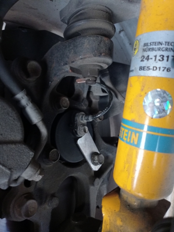

Pour éviter que cela se reproduise, j'ai façonné une bride en inox que j'ai fixée à une des vis de maintien du moyeu. Une autre solution serait de coller ce capot.

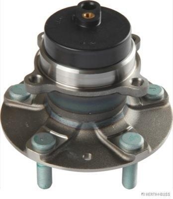

Le moyeu équipé pour ceux qui n'auraient pas tout compris:
