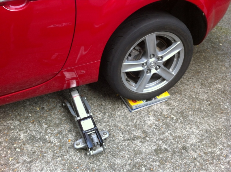

Message Publié : Mer 19 Déc 2012, 08:34
Message(s) : 2330
Et pour ceux qui ne l'on pas encore fait, sachez qu'ensuite c'est assez galere de passer un cric sous la voiture
Light is right
Message Publié : Mer 19 Déc 2012, 08:50
Inscription : Mer 4 Avr 2012, 10:03
Message(s) : 174
Localisation : Genève
Ca me rappel l'époque lointaine ou pour rabaisser la voiture, on coupait un ou deux spires à la meule :ricane: Il ne fallait surtout pas oublier d'avoir une ou deux planchettes à glisser sous les roues pour pouvoir gagner les précieux centimètres nécessaire pour glisser le cric sous la voiture... :roll:
Adieu Mimix, c'était bref, mais bon... Vivement la prochaine !
Message Publié : Mer 19 Déc 2012, 09:49
Message(s) : 5026
Localisation : Gentilly
Un atlas Michelin, ça marche bien aussi :D
