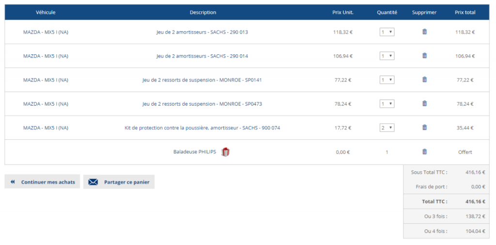

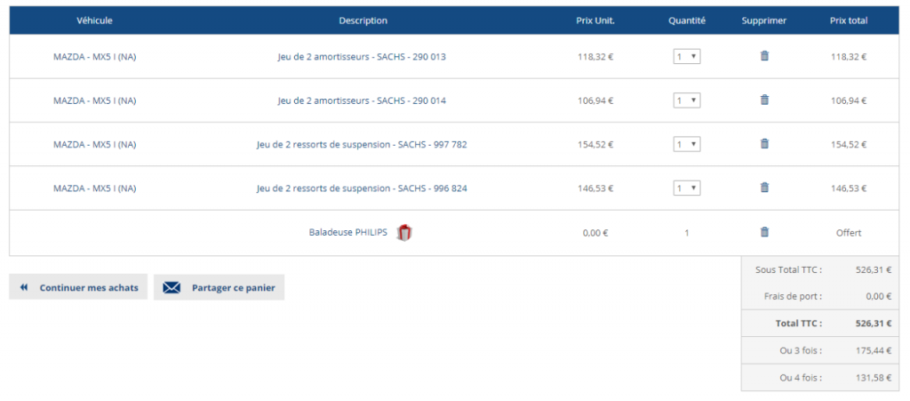

Voilà à quoi j'arrive sur oscaro :
Par contre pour les butées, les différences de prix sont tellement énorme que j'ai peur de prendre les monroe :etonne:

As tu un devis détaillé pour connaitre la part de MO et la part de pièces ?
2500€ pour changer toute la suspension c'est du grand n'importe quoi, à ce prix là tu peux te faire monter 4 combinés filetés Ohlins, le meilleur du Graal du rêve de 99% des gens ici...
Pour les coupelles les Monroe c'est ce que j'ai monté sur ma voiture, quand tu les a en main ça ne fait pas du tout camelote, et sur l'auto je n'ai eu ni problème de montage ni aucun bruit ou comportement bizarre depuis qu'elles sont sur l'auto.
Dans ta liste il te manque aussi les butée / cache poussière : https://www.oscaro.com/kit-de-protectio ... 6798-919-p
Après perso je trouve que c'est dommage de mettre aussi chère dans les ressorts et aussi peu dans les amortos, c'est sûr que ça fera le boulot, mais perso je le ferait pas dans ce sens là...
Surtout que autant un amortisseur c'est un élément complexe, autant un ressort c'est un fil de fer...
moi je ferais plus un truc comme ça :
et prendre les coupelles sup et butée/cache poussière chez Oscaro, voir les ressorts chez Oscaro mais en prenant par exemple les Monroe ou Metzger
Après rien ne t’empêche de tout prendre chez Oscaro avec les amortos Sachs que tu avais choisi, ça réduira encore la note.

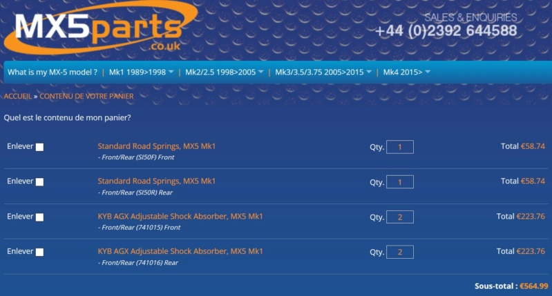

Pour les coupelles sup, oui les Kyb c'est de la bonne came aussi :bien: si c'est le fait de les payer chère qui te rassure les voila au prix normal chez MX5parts :
https://www.mx5parts.co.uk/suspension-m ... -4315.html
et quitte à mettre du pognon dans les coupelles sup, autant prendre des OEM qui restent moins chère que certaines aftermarket...
https://www.mx5parts.co.uk/suspension-m ... p-726.html
