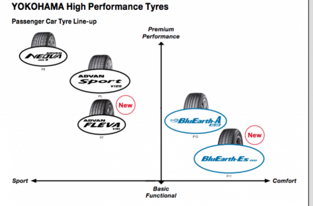

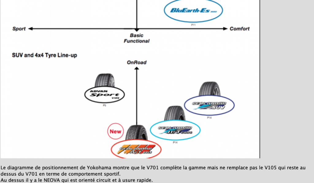

Pour l'instant j'ai retenu 5 pneus dont le V105 et le V701 bien connus des Mimixiens.
En 2018 lors du premier remplacement j'avais trouvé ce document sur le positionnement du V105 et du V701.
Positionnement qui m'avait amené à reprendre des V105 probablement le seul à caractère sportif dans cette dimension.
Bien que de conception ancienne (2010), Je suis pleinement satisfait des V105, en particulier pour le Grip sur le sec, le ressenti et la conduite mais sur le mouillé quelques mauvais moments.
Les 3 autres pneus sont les Primacy4+, les Turanza 6 et les Efficience Grip Pezrformance, ces pneus sont comme le V701 plutôt orientés "tourisme".
Aujourd'hui je recherche beaucoup moins la performance et les "pneus tourisme" devraient me convenir.

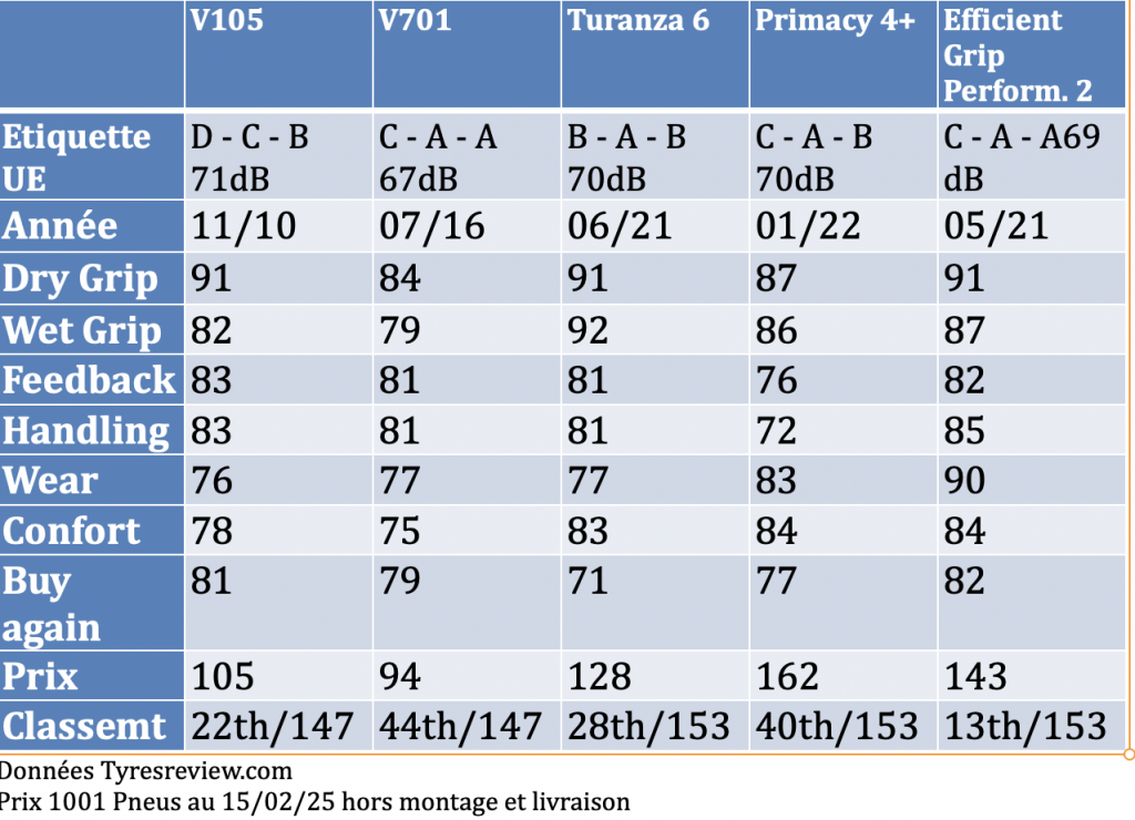

Collecte des données sur Tyres Review
Tous ces pneus ont le flan renforcé (XL) et la protection du rebord de jante
GTDS 2018 et SOIT 2019
Message Publié : Mar 18 Fév 2025, 18:41
Message(s) : 3198
Beaucoup de biais dans ces données, mais la prochaine étape sera de présenter ces critères de choix et orientations au Centre de pneus en espérant qu'il apporte une valeur ajoutée.
Le Turanza 6 présente la particularité d'une étiquette B pour la consommation alors que le V105 est D.
Je me vois bien faire de l'éco conduite avec la ND pour vérifier la fiabilité de cet étiquetage UE.
Actuellement à 5,84L/100

Intéressant ce tableau. Comme quoi le V105 est plutôt bon
Je rajouterai même les pneus coréens Kumho Ecsta HS52 et Hankook Ventus prime 4.
Pneus plutôt bien notés. ;)

Merci jaif72 et raphi64 de vos retours,
Je confirme que le V105 est un très bon pneu pour la ND 1,5L, je ne connais pas le V701, sur le papier il est bien et les retours le confirment.
J'ai regardé également le Ventus Prime 4, pas mal non plus mais pas retenu pour simplifier le choix.
Je ne connaissais pas le Kumho, sur 1001 pneu il est proposé avec l'indice de vitesse H et non V, ils ont beaucoup de références avec des prix attractifs et effectivement ce pneu Coréen est très bien noté sur Tyres Review, à approfondir donc.
J'ai encore du temps je pense faire le changement en avril.
