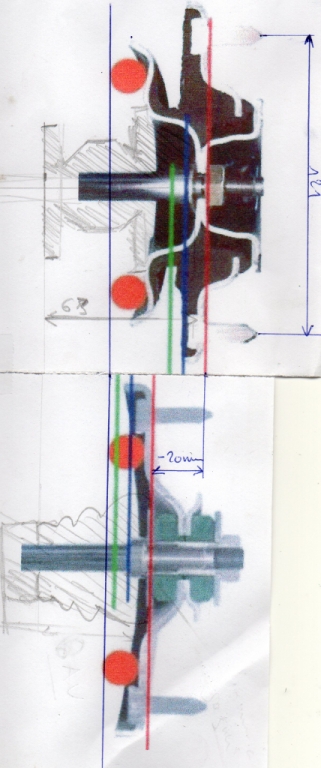

Message(s) : 1625
La différence de forme entre la coupelle de NA et NB permet un rabaissement naturel de 20 mm tout en conservant les ressorts d'origine , constaté sur ma Rolex . De plus avec les circlips réglables sur le corps des Koni sport , la caisse peut être rabaissée de 30 mm .
Le problème lorsqu'on utilise le soufflet de NA , la butée est incluse dans lle soufflet .
Ma configuration actuelle : Koni sport de NA ,ressort d'origine NA , soufflet de NB , butée de NB coupelle de NB .
Si on met les silentblocs de NB au dessous et au dessus de la coupelle supérieure, la tige filetée de l'amortisseur est trop courte et nécessite un écrou long spécifique .
@Regis peux tu me donner une adresse où il est possible d'acheter ces écrous spéciaux ?
@ nico -36 c'et pour cette raison que j'utilise un amortisseur de NA avec l'inconvénient de la tige filetée d'amortisseur qui est trop courte . Un set complet de NB fait remonter la caisse de 2 cm , c'est ce que j'avais avant de passer au Koni

PTC, les 20mm tu les a pris sur la tige amortisseur?
Si c'est le cas tu est plus sur 30mm de rabaissement (levier de la suspension, 0.66 à l'avant et 0.77)
Si c'est le but recherché, c'est ok, cependant à composer avec la précontrainte ressort, ça peut vite talonné sur le train ar (une situation a vraiment évité en virage :aie: )

Les 20 mm , en comparant le montage des coupelles supérieures de NA et NB , avec le même ressort, la caisse sera rabaissée de 20 mm .
images/user/9789/181101-105519-img013.jpg
Je suis près de 30 mm de rabaissement sur l'arrière et 20 mm sur l'avant . Je dois gagner encore 10 mm sur l'avant en mettant le circlips de coupelle inférieure au plus bas
Entre l'extrémité inférieure de la butée et la partie supérieure du corps de l'amortisseur il y a au moins 50 mm de débattement .Je vais perdre 20 mm en remettant le silentblock sous la coupelle supérieure
