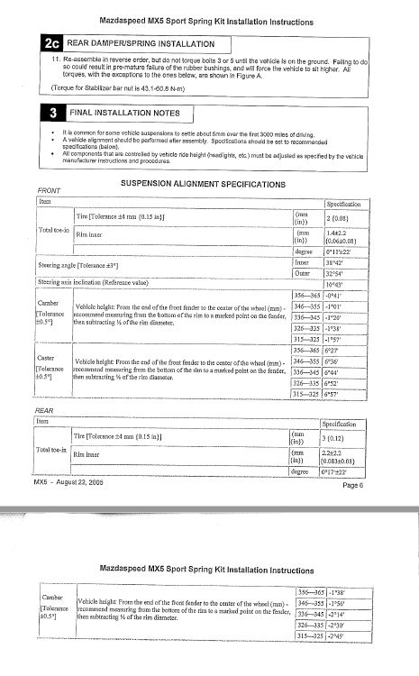

Je suppose que tu parles de ce document Marc

Normalement, ils doivent pouvoir faire avec les valeurs de ton choix, attention aux unités, partout où je suis allé, ils travaillent en Dégré minutes (1.50° = 1°30')
