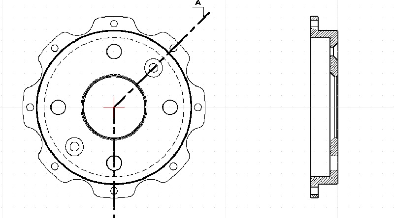

Je me posais une question.
existe il des disques en 2 parties pour un montage d'origine genre étrier d'origine ?
Exocet extrem R

tu veux dire des disques sur bol alu?
en 255 ou 270 j'en ai pas trouvé, c'etait direct 280 ou 290mm.

j'en ai trouvé en 260mm pourtant
sinon en 270 x20 =3.4kg :faim:
http://www.rallydesign.co.uk/product_in ... s_id=10023
et pour des bols à façon
http://www.rallydesign.co.uk/index.php?cPath=562_579
Faudrait voir avec un distributeur Willwood local

Autre question pour ceux qui tourne en Slick et autre vous estimez la deceleration des vos miata a combien de Gs au max ?

vu que ca ne se fait pas apparemment :red:
montage oem NBFL
Exocet extrem R

pour monter avec quel disque?
 Sujet du message : Re: les gros frein pour mx5
Message Publié : Sam 23 Avr 2016, 19:13
Message(s) : 1097
Localisation : Val d'oise
du Hispec en 270mm
http://hispecrotors.co.uk/2702115008B.html
imbattable en terme de tarif. les pistes pleine sont a 60 BP HT...
