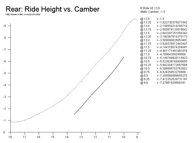

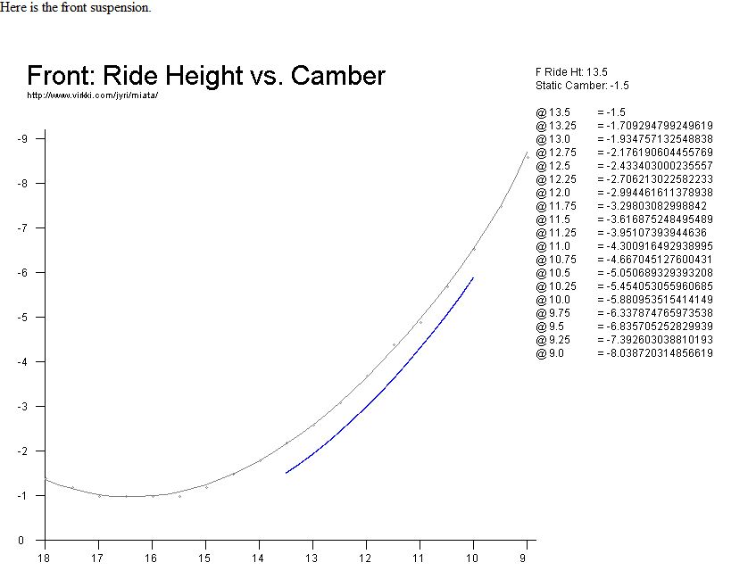

Pour moi il y a trop de carrossage à l'arrière + de 2° c'est juste énorme.
L'épure de suspension de la NC appelle des carrossage équivalent entre l'avant et l'arrière ;)
En effet la suspension ar donne du carrossage négatif en plus lors de la compression, donc pas besoin d'en mettre plus et surtout pas + de 2° en static
http://www.virkki.com/jyri/miata/camber/NC/ (ouvrir avec Internet explorer et activer Java)
Ici un exemple avec une hauteur de caisse de 13.5" (hauteur d'aile) et un carrossage statique à -1.5°
Je pense que beaucoup de garageot mettent pas mal de carro en + à l'arrière à cause des BMW ou Ford .... leur suspension ar avec leur "bras tirés" (E30/Sierra) ne donnent que peu de carrossage selon la compression
Bref ne va pas dégrader ta motricité et la bonne usure de tes pneus en mettant autant de carrossage à l'arrière de ta NC :)
Comme dit auparavant, Fou z'y -1.5° partout, 10' de pince totale partout et roule!

Tu réponds toi même , Origine, ça veut dire une mx que n'importe qui peut acheter et conduire (aguerrit ou pas, surtout pas d'ailleurs)... et pas particulièrement sportivement et SURTOUT de quoi mettre Mazda à l’abri en cas de crash ;)
La MR2 a payé cher sa réputation, depuis toutes les autos forcent le trait vers le sous virage et une géo comme celle d'origine est l'un des moyen les plus facile et moins couteux d'accomplir cela.
La NA et la NB on aussi ces précos "d'assureurs" d'origne qui ne prennent en aucuns cas la vérité technique que la suspension que nous possédons ....
Fait ton choix :) je te dit juste que -2° sur route c'est déjà fort (tartine H24), et que -2° à l'arrière quand on a -1.5° à l'avant sur une Mx c'est fort et à l'envers de ce que dicte la géométrie de suspension, à partir de là .... :geek:
