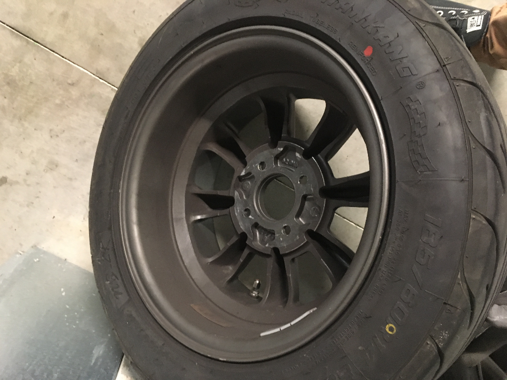

Sinon, c'est pas trop l'offset qui fout la merde en fait vu qu'on est sur de l'ET15... C'est plutôt la structure/dessin de la jante, la base semble trop épaisse et du coup frotte contre l'étrier.
Voilà une image pour illustrer

ta jante a un "renfort / large épaisseur à l'intérieur" comme tu as la 1.8 tes mâchoires sont plus grandes et cela coince.
c'est juste un passage au tour pour faire un peu de "place" pour ton étrier.
Dans ton cas ce n'est pas un souci de offset, je confirme plus le "ET" est petit plus tu vas vers l'extérieur.
si je ne me trompe pas en plaçant un "ET" 20 cela devrait empirer puisque tu vas vers l'intérieur.
c'est surement pour cela les cales de 5 mm!
En photo c'est mieux
voilà ta jante, il faut reprendre un peu de matière sur le bord, c'est vraiment pas compliqué pour un pro.
En gros voilà le travail a effectuer.
l'étrier de frein dans la jante
la jante sans modification
La jante modifiée
le travail terminé
