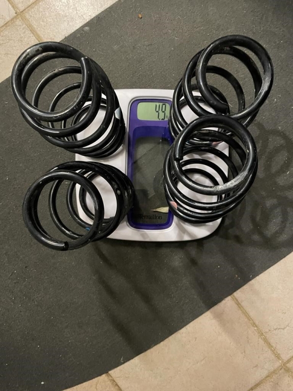

Déjà reçu ce matin donc si quelqu'un a besoin de dimensions, réf, .... dites moi avant qu'ils soient installés ;)
Si tu peux peser précisément les ressorts Eibach vs ceux d'origine, stp

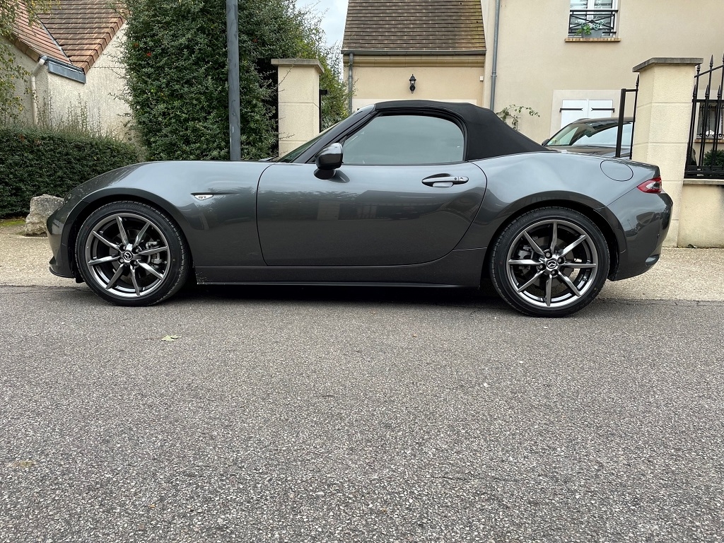

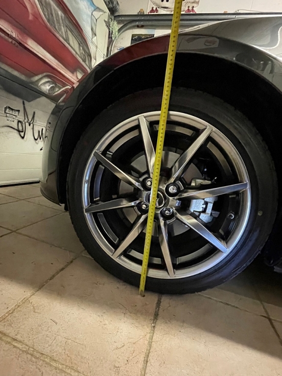

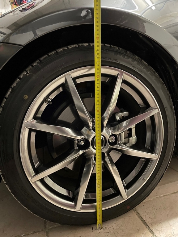

Voilà , c'est posé, réglé ;)
Pas encore eu le temps de vraiment roulé avec pour voir une différence, on verra çà ce week end.
Pour le poids, 4,9 kgs pour les ressorts origine et 6,2 kgs pour les Eibach; donc défaveur pour les nouveaux mais ils sont plus épais donc pas étonnant. (et comme çà, ca me motivera pour me remettre au footing pour perdre 1,3 kg !)
Pour la hauteur, j'étais à 66 cms à l'origine et 63,5 cms avec les nouveaux ressorts; donc parfait pour moi.

Merci pour ton retour pour le poids.

Ecoute, niveau confort, je valide. La différence est à peine perceptible alors que le comportement change vraiment.
Fini cette légèreté sur le train avant. Le volant (la direction) est plus ferme et c’est bien mieux ainsi.
Quand au look, beaucoup plus en adéquation avec l’auto et je ne touche pas sur les très très nombreux dos d’âne que j’ai vers chez moi.
Donc suis heureux comme tout.
A toi de voir l’investissement (environ 400€ entre achat, pose, géométrie) mais perso ca me paraît indispensable (tout comme l’echappement).
