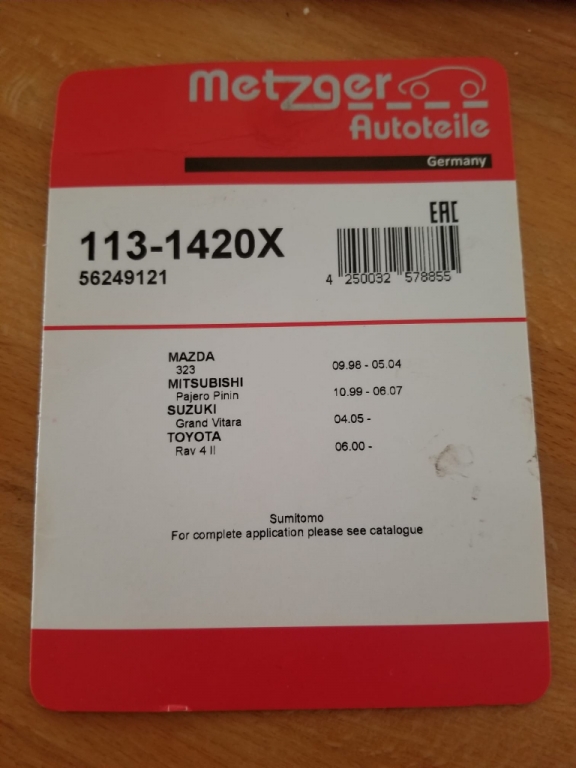

et voilà je fais partie des malheureux possesseurs de NC avec un étrier grippé.
Bon clairement l'étrier manque de rigidité, quel dommage.
Vendredi je rentre du taf et j'ai suite à un freinage appuyé à un feu (le mec devant n'a pas démarré et n'avait plus les stop) j'ai pilé.
Sur le coup j'ai eu l'impression que la voiture freinait bien, comme si un truc était bloqué. Genre il reste le frein à main.
Quelques km plus loin je prends la nationale 10 2x2voies et là des vibrations infernales dans le train AV.
Grosse frayeur je sors à la première sortie, je m'arrête, je contrôle les étriers RAS...
Ah si l'AVD est hyper chaud :etonne:
Je suis rentré chez moi, 15km sans toucher les freins... Avec l'âge on sait anticiper ^_^
Samedi je m'y attaque j'avais pris le kit recommandé par lachutaie.
Côté droit le côté qui était le côté à problème.
J'identifie le soucie, en 2019 au replacement des plaquettes j'avais monté les colonnettes avec de la graisse cuivrée. Elle s'est figée et a fait un paté. :oops:
Bref je vais pour monter le kit.
Sauf que clairement les soufflets ne sont pas les bons. Trop petit diamètre et trop courts. :boxe:
En m'aidant d'un tournevis j'arrive à les monter mais ça ne me plait pas. :ttt:
Ref Mazda B25D33692 6€ x 4
Je décide de nettoyer les soufflets d'origine et de les réutiliser.
J'ai aussi noté qu'un morceau du caoutchouc sur la colonnette du bas était en train de se désagréger.
B25D33694 12€ x 2
La colonnette du haut était marquée.
B25D33998 12€ x2
Côté droit, là c'est le drame. :aie:
J'ai mis +1h à sortir la colonnette inférieure. :cry:
Le caoutchouc avait gonflé. :cry:
Technique utilisée, nettoyant frein pour liquéfié la graisse, on vis on dévisse et on tire. Puis on recommence.
Une fois la colonnette sortie le nettoyant frein avait fait gonflé le caoutchouc mais je ne pouvais pas laisser la voiture comme ça.
J'ai tout démonter et j'ai du le remonter en mettant un coup de marteau pour que ça rentre!
J'en ai profité pour purger les roues AV.
J'ai contrôlé les côtes des disques c'était ok 20,75mm la côte mini est à 20mm pour 22mm neuf.
Mais là j'en suis à me demander ce que je fais!
Solution 1. Est ce que je tente un remplacement des colonnettes. Mais avec quelles refs ?
Ceux qui ont utiliser les Metzeger vous n'avez pas eu de soucis avec les caoutchoucs ?
Solution 2. Est ce que je pars directement sur le remplacement des 2 disques en échange standard ?

Message Publié : Mar 20 Fév 2024, 06:35
Message(s) : 5858
:non: Je roule depuis 2 ans avec les références données par Lachutaie.
Et j'ai effectivement fait le montage 2 fois car la première fois j'avais mis de la graisse cuivrée dans les colonnettes qui contiennent un caoutchouc, alors j'avais tout re démonté le weekend suivant.
Depuis, RAS :tantpis:
