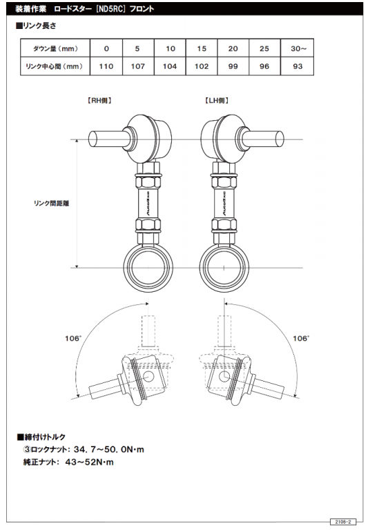

Je vais installer le même modèle en longueur d'origine. La partie rouge et son contre écrou ont à priori un couple de serrage d'après le mode d'emploi -> 34.7 - 50.0 Nm ce qui n'est pas négligeable et c'est ce qui va assurer la solidité de l'ensemble.
Peut-être une petite goutte de frein filet avant le serrage définitif, il faudra que j'avise. Idem sur la tige filetée qui se solidarise avec la barre anti-roulis.

Les AutoExe sont même livrées avec un guide de longueur en fonction du rabaissement, au moins cela permet d'aiguiller grandement sur la bonne position.

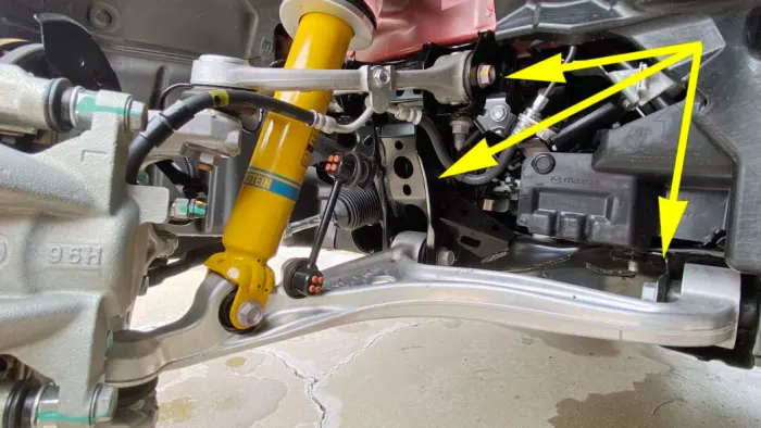

Petit claquement possible avec barre stab aftermarket réglable donc un poil plus longue à cause des 2 ou 3 trous, conflit avec la partie rigide des durites de freins fixée au triangle supérieur, essentiellement avec fort débattement genre dos d'âne, beaucoup moins probable en appui en virage quand même mais on sait jamais.
J'ai édité j'avais marqué biellette en conflit mais défaut de mémoire, j'y ai repensé et c'est le bout de la barre stab qui peut toucher, la biellette est suffisamment décalée elle.
Monter des biellettes plus courtes peut solutionner le problème mais pour moi avec barre stab d'origine il ne peut pas y avoir de conflit, de + avec rabaissement -30mm les retours de la barre stab sont bien horizontaux donc on s'éloigne du positionnement idéal.
En cas de barre stab aftermarket comme la HR je n'ai pas testé mais un meulage de 5 ou 6mm des extrémités devrait suffire, sinon décaler la durite à l'endroit où elle est fixée au triangle à l'aide de quelques rondelles devrait très bien fonctionner également.
Pour mieux visualiser la chose (ne faites pas attention aux flèches jaune) :

Je ne suis pas d'accord, désolé, mais je trouve que les bielettes réglables prennent tout leur sens quand on rabaisse la voiture.
Parce que quand on regarde ce qu'indique AutoExe comme plage de réglage, on se rend bien compte qu'on modifie de manière non négligeable la longueur.
Je le répète, les silentblocs vulcanisés de la barre d'origine, seront forcément dans une contrainte bien plus importante au repos une fois rabaissée. Il suffit d'avoir celle d'origine en main pour le comprendre. Modifier la longueur des bielettes compensera cet effet là pour que la barre travaille au mieux et avec des contraintes proches de l'origine.
