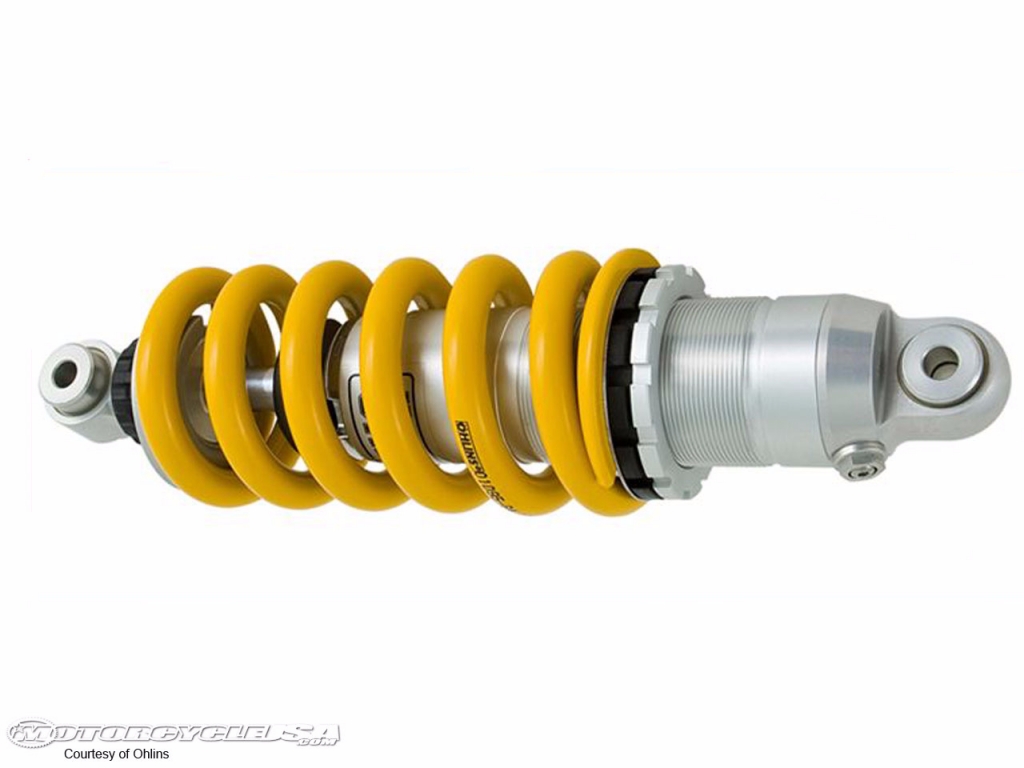

Regis_92N a écrit :
jlr a écrit :
plus tu rabaisse et ça assoupli car tu detend ton ressort.
Non cela est une erreur d'interprétation JLR ;)
La raideur de ton ressort ne change pas (!!) par contre la hauteur de perche oui, et donc la zone de travail de ton amortisseur aussi ;) et à un certain point la précontrainte quand tu montes ta perche et comprime le ressort avec un amortisseur full étendu.(introduction d'une précontrainte)
[quote="kawamax"]
je ne met pas tes connaissances en doute sur la piste mais pour le ressort, je ne te rejoint pas, tu n'a qu'a voir en moto, pour assouplir ou durçir suivant si tu a un passager (entre autre)ou pas, tu visse ou devisse pour ça, et tu parle à un motard depuis 40 ans ;)
Message Publié : Lun 8 Fév 2016, 13:31
Message(s) : 5586
Salut jlr,
Ce ne sont pas des connaissances appliquées à la piste, mais juste la physique qui a lieu n'importe où sur terre que ce soit sur piste, sur route, sur une spéciale de rallye ou entre 2 checkpoint au milieu du desert.
Comme souvent je ne remet pas en question le ressentie des gens, mais leurs conclusions ou raisonnement :)
Je comprends le pourquoi de la confusion:
Il y a confusion entre raideur ressort et fréquence d'oscillation.
J'explique le terme barbare :geek:
Justement en regardant la photo il est criant que ajuster la hauteur de perche ne change en rien la raideur de la suspension car ... on ne change pas le ressort.
Le ressort etant toujours le même , sa raideur (Force vis à vis d'un déplacement d'où le N/mm) ne change pas.
En parallèle à cela tu as évoqué le gain en confort par le reglage de la hauteur de perche sur tes motos avec et sans passager.
Tu as donc expérimenter de façon très sensible le fait de modifer la fréquence d'oscillation naturelle de ta suspension.
J'en ai déjà parlé sur le fofo (sujet de Herduge) et le fait que cette fréquence est un point important du confort du véhicule.
Cette fréquence est impacté par 2 choses... 2 seules et uniques choses:
La masse à "gérer" et la raideur du ressort.
Imaginons un ensemble ressort et sa masse.
la masse oscille de bas en haut accroché à son ressort.
On va dire que le tout oscille à 1Hz et que c'est l'oscillation naturel de ce système (un aller/retour par seconde)
et bien si j'augmente la masse au bout de ce ressort je vais automatiquement baisser la fréquence d'oscillation
Si je monte un ressort plus souple idem, abaissement de la fréquence d'oscillation
Maintenant si je réduit la masse j'augmente la fréquence , la masse va faire plus d'aller et retour dans le même interval de temps.
Idem si j'augmente la raideur du ressort.
Si ton réglage de perche avait effectivement augmenter la raideur de ton ressort tu aurais eu un comportement/confort identique entre ta moto à vide et chargé ... ce qui n'est bien sûr pas le cas
Une autre façon de facilement visualiser le problème chez soi est de se faire un bête pendule.
Prenez une ficelle de 50 cm de long accroché 500 gr au bout et excitez l'ensemble avec le doigt.
Le pendule va décrire un aller retour en X seconde.
Augmentez le poids au bout de cette même ficelle, l'aller/retour prendra plus de temps
Allégez ou raccourcissez la ficelle et l'aller/retour prendra moins de temps
Pour ceux qui aime les math:
https://fr.wikipedia.org/wiki/Syst%C3%A ... se-ressort
https://www.youtube.com/watch?v=lZPtFDX ... anicsBooks
Bwef,
Tous ça pour dire que:
-pour changer la raideur d'une suspension il n'y a rien à faire d'autre que changer la raideur du ressort ... et donc changer de ressort.
-qu'il est plus facile d'avoir une auto confortable quand elle est lourde (baisse de la fréquence naturelle)
-que le reglage de perche ressort ne permet que de toucher à la hauteur de caisse et/ou regler la plage d'usage de l'amortisseur et rien d'autre.
Si tu es toujours dubitatif :tantpis: passe un coup de fil à Shaft Racing et demande si le réglage de la hauteur de perche ressort change sa raideur...
http://www.shaft-racing.com/mapage/index.html

merci professeur ;) tu a évidemment raison mais je parlais du ressenti que j'ai eu en détendant le ressort, tu a plus de confort et c'est ce que je retiens. je me doutais bien que tu allais me "clouer le bec " :hello:
merci pour ton lien mais je suis un "manuel" (pas un platrier hein!) et j'aime po les maths :roll:
Message Publié : Mar 9 Fév 2016, 11:39
le réglage du ressort pour faire du duo, c'est une question de précontrainte en tant que telle, ou plutôt pour que l'amortisseur travaille quand même dans sa plage normale malgré la compression au "repos" plus importante ? histoire de ne pas taper les butées au premier appui viril...
ça a l'air d'un beau mélange des deux, avec une sorte de pré contrainte statique :?

Et en detendant ton ressort (seul à bord) , ton gain de confort vient de la meilleur utilisation de la course amortisseur (tu arrives moins en buté lors des détentes) donc ta suspension peut jouer son rôle et donc absorber les irrégularité de la route, ton popotin etant moins brusqué, tu y gagne en confort :geek:
à deux sur la motos tu remonte la perche et donc précontraint ton ressort, tu engagera moins tes butées en compressions , mais peut etre plus souvent en détente.
@Néobob,
à deux c'est de la précontrainte car la masse à suporté par la suspension AR est obligatoirement plus importante.
Donc pour garder un amorto heureux tu dois pouvoir supporter le poids (job du ressort) pour que l'amortisseur travail comme avant, tu augmente doc la précontraite en comprimant le ressort.
La précontrainte est utilisée par toute les voiture de série.
C'est pour cela que l'on doit utiliser un compresse ressort lors du démontage de celui ci. sinon :roll:
La précontrainte sur auto de série est quasi incontournable car:
- les impératifs de confort oblige d'avoir des ressorts "souple" (fréquence naturelle aux environ de 1.3hz)
- les impératifs de style, pièces commune, package technique etc... limitent la course de suspension disponible (sans précontrainte ressort, il faudrai à la mx5 des amortisseurs environ 2X plus grands ) :aie:
Et une grande partie de cette course en plus ne serait utile qu'à comprimer le ressort jusqu'à ce qu'il soit en mesure de suporter le poids de la caisse, càd la précontrainte + la demi course effective d'amortissement.
Encombrant et plutôt inutile donc :geek:
pour situer le truc de façon plus sensible:
Mon auto à des ressorts 2.6x plus raides qu'à l'origine 350lb/in au lieu des 135 lb/in d'origine.
Et bien sans précontrainte, càd avec les extrémités du ressort en contact sans pression sur leur perche respectives avec l'amortisseur full détendu, je me retrouve à la hauteur stock
et pile poil au milieu de la course d'amortissement (5cm sur les 10 cm disponible au maxi maxi maximum)
et donc en rabaissant mon auto d'environ 30mm je grignote d'autant (21mm en fait) ma course de compression disponible (claqué par terre, ma course de compression ne se résumerait qu'à l'épaisseur comprimée de ma butée => :aie: :roll: )
Pour eviter de grignoter de la course d’amortissement disponible on peut monter des amortisseurs avec un corps plus court (Bilstein B8 par exemple) qui seront donc sur ce point là meilleur notamment en confort.
Mais cela pose d'autres "problème" avec une mise ne appuie qui du coups ne sera pas aussi rapide qu'avec des B6 qui ont un corps plus long et donc un engagement des butées plus précoce.
pas grave suffit d'utiliser des packers sur ses B8 ;)
http://store.resuspension.com/home.php?cat=349

Les packers c'est exactement l'usage de ce principe, tout comme l'usage de butées plus ou moins longues et plus ou moins souples ou rigides
Avec les packer on intervient sur l'instant où la butée va entré en action, et donc la quantité de charge que va assumé le pneu concerné pour un même roulis.(donc transfert)
On peut faire pareil en mettant une butée plus longue et plus dure.
une butée plus dure chargera plus vite (vitesse) le pneu, une butée plus longue chargera plus tôt (instant) le pneu.
L'exemple que gros chat utilise est celui de la NC qui seraient reglé sous vireuse au limite (en situation de skidpad ;) .. sans gaz ni frein) par des butées AV plus raide et plus longue qu'à l'arrière
On pourrait donc contrecarré ce trait de comportement en fesant engager la butée AR plus tôt pour charger le pneus AR extérieur de façon plus prononcer pour équilibrer le comportement.
Tout comme on pourrait monter des butées AV plus souple ... ou tout simplement plus courte pour qu'elles engage moins tôt et moins "fort".
C'est ce que fait Shaikh à la manouche qui n'a pas le temps sur une Mini Cooper pour la rendre sur vireuse :ricane:
Ce qui est cool avec les packers c'est leur simplicité de réalisation et de montage/démontage et donc de "test to your taste" :D
autre avantage, limiter le roulis de son auto en mettant des packers identiques en épaisseur au 4 coins de son auto.
N'ayant pas de packers à Magny cours j'ai du toucher à mes foureaux fileté pour descendre de 1cm (mis en appuie plus franche) avec des packers cette opération n'aurait durée que quelques instant et sans mesures :bien:
