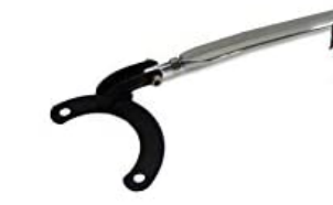

Un perçage fait proprement sur les têtes de ta barre antirapprochement ne réduiront pas sa résistance. Je pense que c'est la meilleure solution.
Après, est-ce cette barre est vraiment efficace, je ne sais pas. Mais elle doit forcément ajouter un peu de rigidité en latéral. Difficile de le vérifier.
Je me suis aussi posé la question sur celle de la ND, est ce qu'elle apporte vraiment quelque chose hormis du poids en plus ? :aie:

Pas si sûr, ça ne coûte pas cher à Mazda et ça fait toute la différence avec la "petite" 1.8.
Mais c'est vrai que j'ai eu l'occasion de rouler avec et sans, je suis incapable de sentir la différence alors qu'avec d'autres voitures c'est le jour et la nuit. La NC est rigide et n'en a pas besoin, c'est tout, alors faire un trou au milieu du point d'ancrage c'est la meilleure solution pour faire passer le réglage.

Franchement, quand on voit la gueule du montage, avec des lumières, et l'effort qui repose sur la portée d'un écrou M8 serré :tantpis: Ca fait plus marketing qu'autre chose. M'enfin.
Quant au perçage du centre de la pièce, vu la forme je ne pense pas que ces quelques grammes de métal au milieu participent à sa rigidité :D
Beaucoup de BAR sont bien moins rigides que ça au niveau des fixations

A mon avis on se pignole un peu sur les barres...
Qu'il y ait plus rigide oui. Qu'elle ne serve à rien, il ne faut pas non plus exagérer.
L'intérêt de la barre d'origine est qu'elle n'entrave pas l'accès au moteur.
Sinon vous avez ça qui reprend la barre d'origine, mais plus gros diamètre et complètement ouvert.
https://rev9autosport.com/autoexe-strut ... -2528.html
Plus fastidieux à démonter pour accéder au moteur. Mais plus crédible aussi en terme de rigidité vu que c'est d'une seule pièce :bien:
