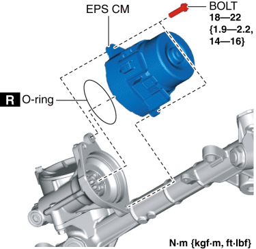

Je viens tout juste de récupérer ma ND aujourd'hui.
Super voiture mais en roulant tout à l'heure, j'ai eu ce fameux "point dur" au niveau de la direction en ligne droite... Je n'avais pas fait attention lors de mon essai.
Petite recherche sur le forum et je tombe sur ce post... J'ai bien peur d'être concerné moi aussi :aie: .
Edit:
Après plusieurs roulages je peux apporter quelques précisions.
J'ai l'impression que cette sensation de "point dur" au niveau du volant n'apparait pas tout le temps. Il apparait à peu près au bout de 30, 40 min de roulage. :sic:
Quelqu'un a déjà ressenti cela?
Autre chose après avoir regardé sur le net, des CX3 et Mazda 2 ont ce souci.
Ils parlent de changement de colonne de direction et de boitier de DA. Pas de crémaillères...
Quelqu'un aurait des infos?
Merci

Localisation : Entre le 64 et le 40
Quelques news.
Après constatation du défaut par la concession Mazda Bayonne et différents tests, il semblerait, d'après le mécano, que la cause de mon problème vienne du module de direction assistée... si j'ai bien compris.
J'attends la confirmation de Mazda France et du devis...
- NBFL 1.6L 2001
- NCFL 1.8L 2010
- ND 1.5L 2016
- ND2-RF 1.5L 2019
 Sujet du message : Re: [ND] Direction assistée
Message Publié : Ven 4 Août 2023, 10:53
Inscription : Mar 5 Mars 2013, 09:03
Message(s) : 428
Suite et fin de l'histoire.
C'était bien le module de direction assistée qui était la cause du problème dans mon cas.
Tout est ok maintenant.
Par contre 2000€ l'intervention, 30% de prise en charge par Mazda, reste 1400€ pour ma pomme...
Ca fait très mal :aie:
