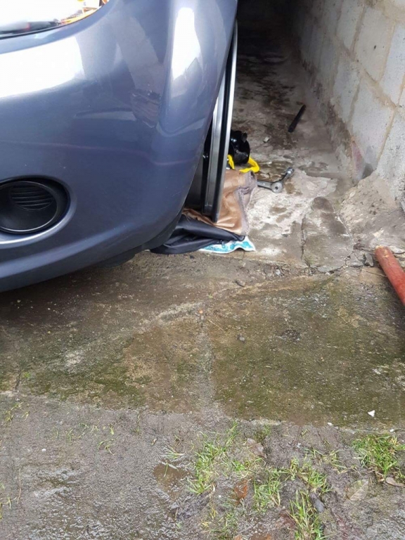

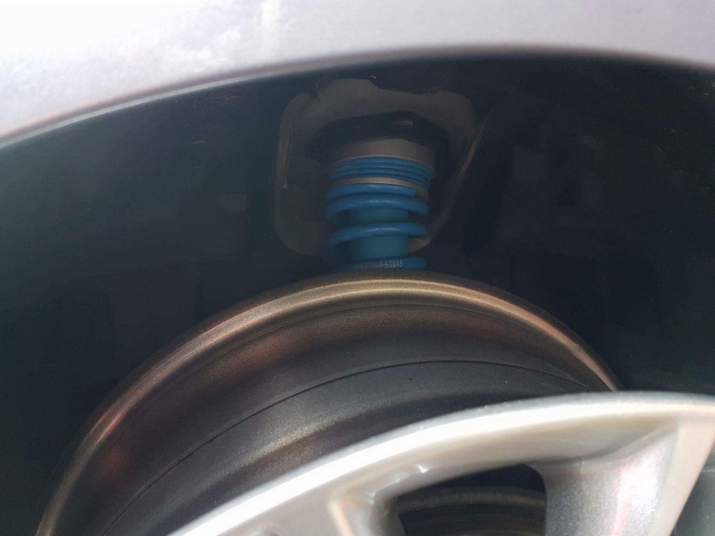

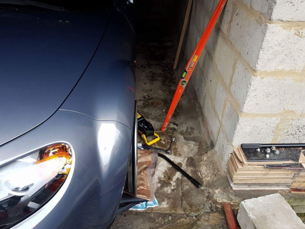

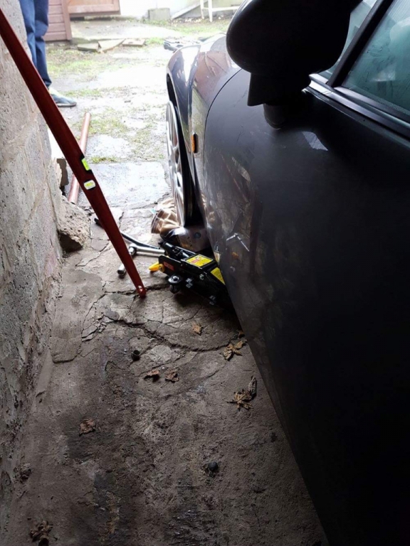

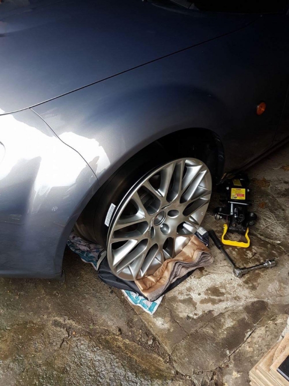

Pour ceux qui veulent vois ce que donnent des jantes avec un déport ET35
8j en 18" ce sont modèle de lexus.

Lexus :arrow: c'est le même diamètre central :?: c'est pas plus petit :arrow: genre 60.01
Je dis cela & je dis rien :ricane: tu as bien vérifier si elles s'adaptes sur ton moyeu correctement :?:
