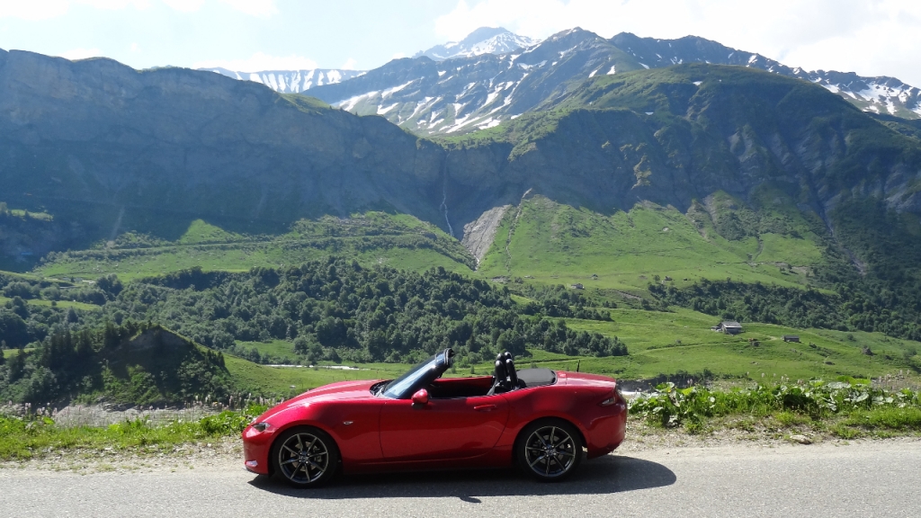

La mienne en Eibach (Mazda Europe) et Bilstein Mazda :

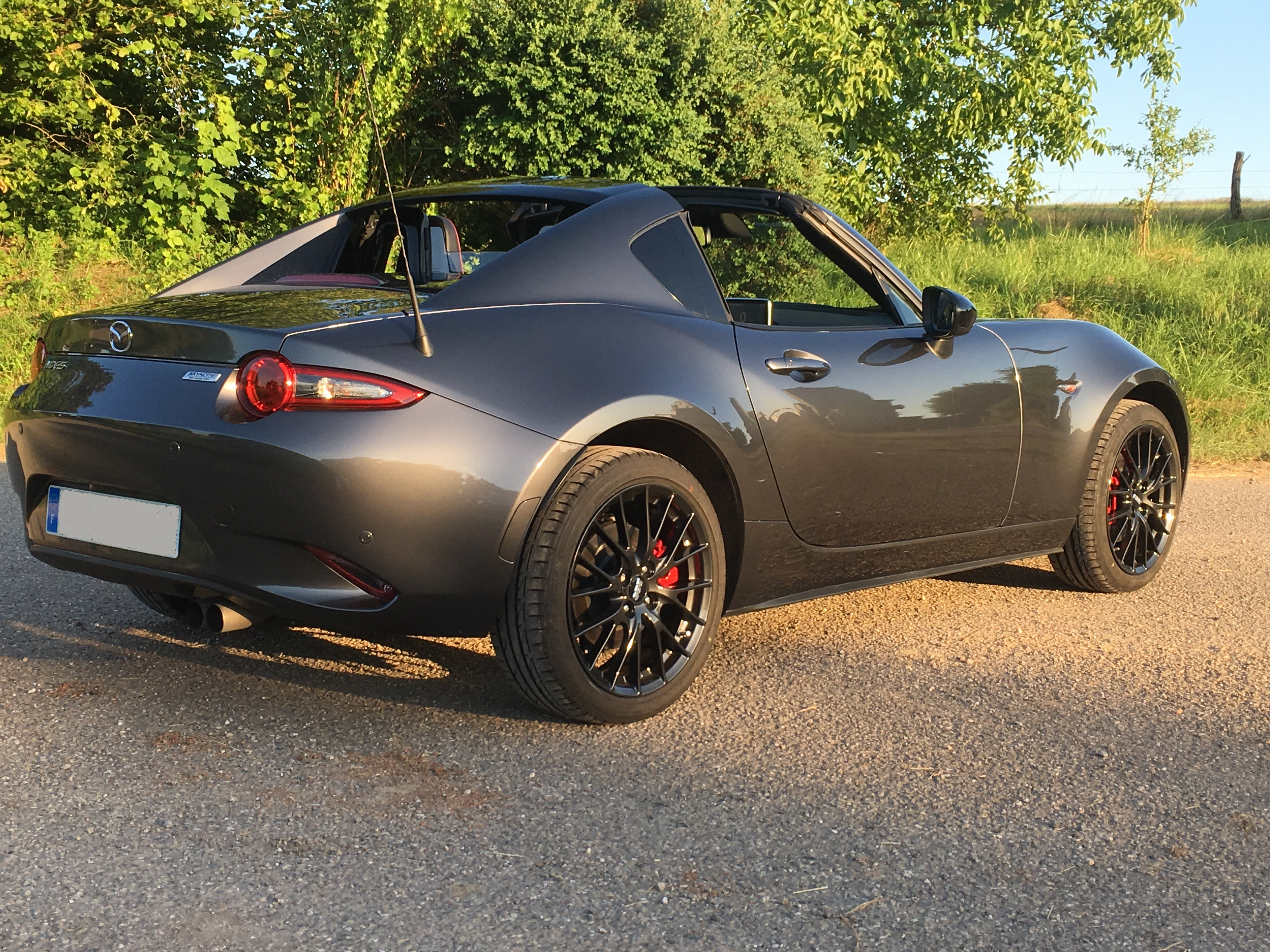

Y a de quoi se poser des questions tout de même quand on tombe sur une note comme ça et c'est peut-être que pour la RF au final, je sais pas. En tout cas sur la mienne quand je regarde l'écart énorme entre les bords d'ailes et le haut du pneu je me disais aussi que -30mm c'est pas non plus énorme au final et que -40mm ferait certainement un peu plus joli et sportif. Regarde chez moi si c'est pas abusé, on dirait un 4x4! :ptdr:
Superbe ta photo au passage, j'adore les montagnes! :bien:
