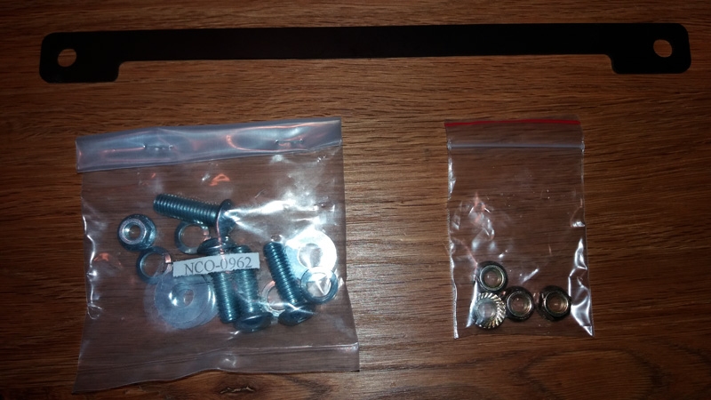

Une fois monté, et au moment d'aller jeter les cartons j’ai trouvé au fond de ceux ci 2 sachets de vis et écrous et ce fer plat noir.
Je suppose que le sachets de vis et rondelle NCO-0962 doivent servir a fixer un des 2 renforts, moi j'ai utiliser les vis origine qui sont en tête standard 6 pans plus facile a serré que le 6 pans creux.
Mais le sachet écrou et cette pièce noire avec 2 trous sais pas a quoi ça sert :non:
