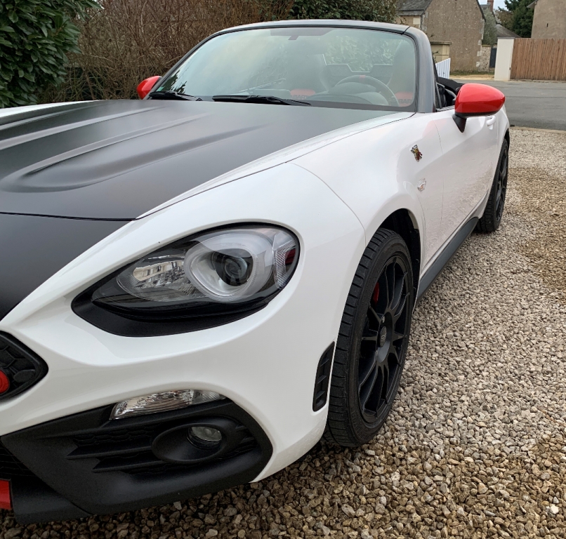

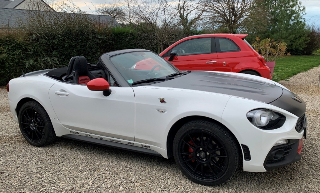

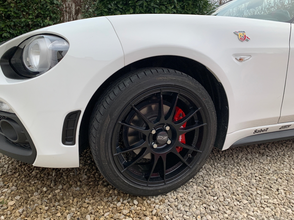

Finalement, je n'ai pas réussi a avoir l'échange des ET44 chez Ultrajantes, j'ai monté des cales simple +9mm a l'avant avec boulonnerie spéciale et j'ai garder les +20 mm arrière
Et bien elle est canon comme ça :)
