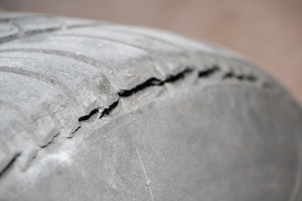

Belfortain a écrit :
Au nom de la sécurité, tous les 9/10 ans je devrais jeter des pneus pas usés ?
Clairement oui.
Un jour en me penchant sous le monospace familial j'ai eu la surprise de découvrir ça sur la face interieure de mes 2 pneus arrière:
C'était 2 Michelin Energy qui avaient presque 10 ans.
J'ai été en contact avec le service client de Michelin qui m'a expliqué que c'était normal et sans danger (la bande de roulement ne risquait pas de s'arracher)
Mais ils m'ont dit que passé 7 ans ils fallait surveiller ses pneus et passé 10 ans les changer quelque soit leur usure. (et ils m'ont envoyé un T-Shirt :ricane: )
Dire qu'avec mon garagiste, on s'est rendu compte en juin que ma NC de 2006 avait encore ses pneus d'origine à l'avant :o Et ils étaient même pas encore au témoin d'usure et en parfait état (je les ai changés en préventif depuis)
