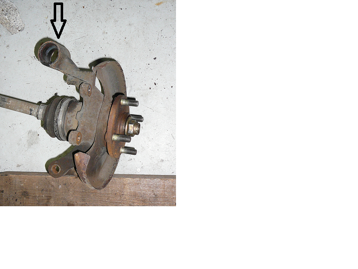

Bonjour à tous
Pas très encourageant ton histoire BASSone. Je suis justement en train de mettre des graisseurs !
A propos, je n'ai rien vue sur la position des graisseurs sur la porte moyeu arrière ( voir photo) en as tu mis , et ou ?
A+
Message Publié : Lun 8 Déc 2014, 19:24
tu avais percé les SB en face des graisseurs ?!
