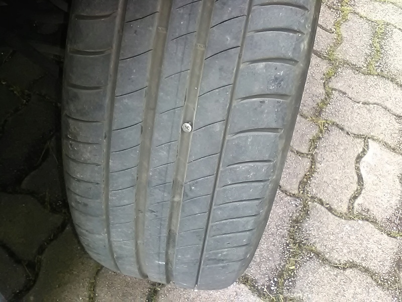

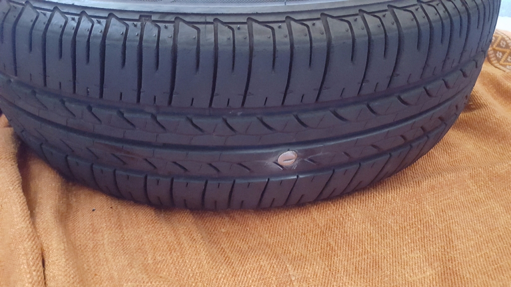

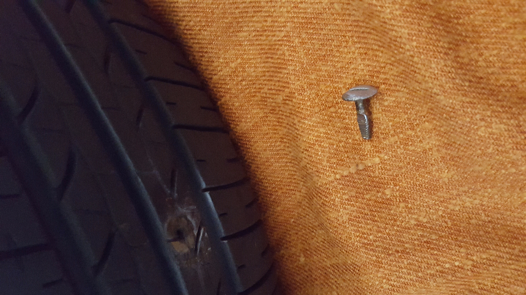

1. On met sur le crick, et on fait tourner la roue jusqu'à trouver le coupable. Ici, une vis à bois autoforeuse (c'est le cas de le dire) :

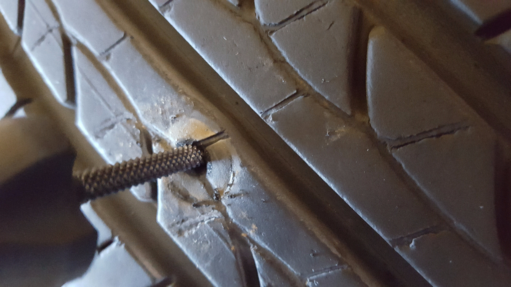

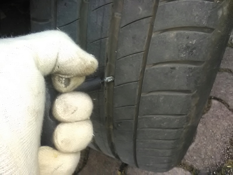

2. Après avoir ôté le clou, on utilise l'outil "râpe" pour élargir le trou. C'est très dur : il faut visser, dévisser enfoncer, retirer... pendant un très long moment. Jusqu'à ce que cela paraisse plus facile.
Généralement, au moment où on retire l'outil, il y a un bon jet d'air résiduel qui sort.
[center]Image[/center]

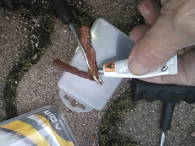

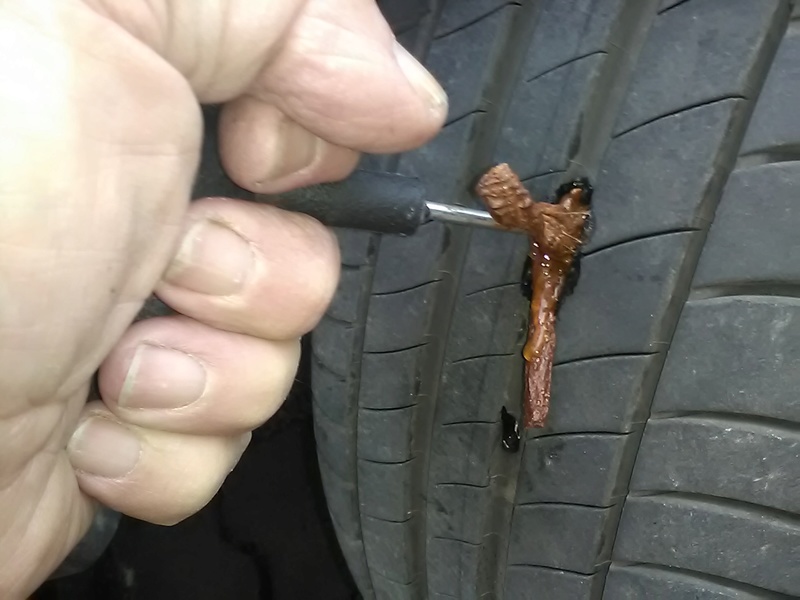

3. On place une mèche dans le chas de l'autre instrument. On note que le chas est ouvert à la pointe pour pouvoir se dégager de la mèche après sa mise en place. On l'enduit largement de dissolution (pas indispensable) :
4. Il faut enfoncer l'outil porteur de la mèche dans le trou. Et là on comprend pourquoi il a tant fallu l'élargir : c'est presque mission impossible. Enfin, après quelques efforts, on arrive à faire pénétrer l'outil. L'idéal, c'est de faire pénétrer au moins jusqu'à la moitié de la mèche :

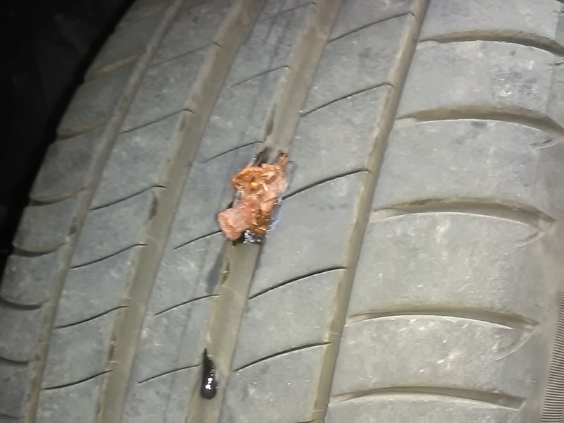

5. On retire l'outil en le guingassant un peu dans tous les sens. Il se libère de la mèche grâce à la fente du chas. Et voilà ce qu'on obtient, un petit paquet très collant et très solide. Il doit y en avoir autant à l'intérieur :

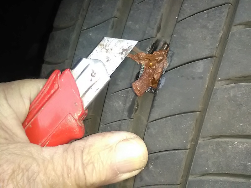

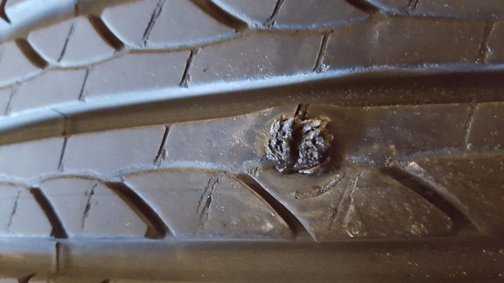

6. Couper ce qui dépasse avec un cutter. Ce n'est pas très facile, mais on y arrive, en crachant un peu sur la lame.

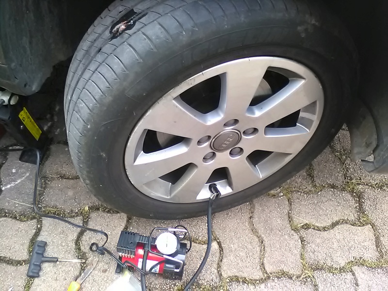

7. On regonfle :
Si vous n'avez pas de compresseur (sur la route), utilisez une cartouche de CO2. Mais attention : après avoir vissé le raccord sur la valve, vous devez visser la cartouche sur le raccord qui va la percuter après un tour ou deux. Le gaz va jaillir très violemment et très froid sur vos doigts pendant que vous terminez le vissage ! De belles ampoules à prévoir.
