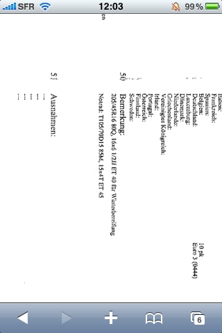

ayant acheté la mienne en Allemagne, j'ai le COC, sur lequel je n'ai que le 205/45R16 d'indiqué :etonne: :aie:

Bizarre, je pensais que les certificats de conformité européen étaient tous les mêmes :etonne:
Sur le mien, c'est écrit en petit, à la dernière page, au N°50 ;)

appel dans des centres de montage pneus (débordés xD), de nouveau à mon CT où ils arrivaient pas à trancher donc appel au siège de Sécuritest ou j'ai eu qqun de bien !
ça confirme ce que mon garage m'a dit et mon COC, la seule monte homologuée pour la mienne est le 205/45R16...il a vérifié avec le code national d'identification du type et ça ne sort que ça !
résultat pour monter autre chose, il faut passer par le calcul d'équivalence et ça me sort le 195/55R15 :sic: je vais tirer plus long, pas plus mal sur la neige :oops:
je pense que les mêmes manips avec la voiture de m@c auraient sortis le 195/50R15 mais ayant une boite 6 et un pont différent, j'imagine que mazda n'ayant homologué que cette voiture en 16, ne s'est pas cassé la tête à remettre le 15 dans les bases de données...pour guillaume, tu as du avoir de la chance, ou des controleurs du même genre que les miens, qui étaient près à m'accorder les deux montes à force de pas savoir :aie:
