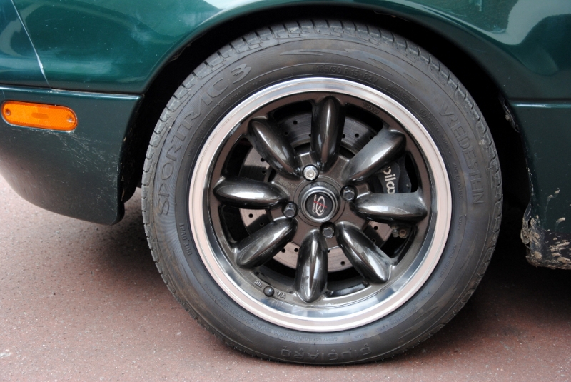

Donc questions aux possesseurs du kit de freins avant wilwood sur NA/NB/NBFL:
Quelles sont vos jantes, et avez-vous eu besoin d'élargisseurs de voies ?
Selon le dessin des batons de la jante, le kit peut passez ou non derrière ...
Pour ma part, j'ai des élargisseurs de voies 20mm :
- les Rota RB en 15x7 ET30 passent tout juste
- Compomotive ML 1570 (faudra que je regarde l'ET) : ça passe avec un peu plus de marge.
(au final, je ne pense pas que l'ET change quoi que ce soit dans la compatibilité)
Je pose cette question pour ne pas me planter lors de mon futur changement de jantes, sachant qu'il y a de fortes chances que je garde mes élargisseurs.

edit, liste pour un kit standard 280mm :
Jantes qui passent sans cales :
- 949racing 6UL (pour le kit wilwood 300 mm, seulement les jantes de 9" de large minimum)
- Mazda NB OEM 15"
- BBS 15" d'origine VAG (attention aux pastilles d'équilibrage, elle ne doivent pas être dans l'axe de l'étrier)
Jantes qui nécessitent des cales de 20mm:
- Compomotive ML 15x7
- Rota RB 15x7
NB 1.6 Twilight Blue (vendue)

si tu as les disque de 280mm c'est jante 15" minimum.
par contre il y a des jantes a éviter, genre les enkei rpf1 ne passe pas a cause de la forme des batons.
sinon il me semblait qu'il y avait deja des cales dans le kit.

Si on parle des kits "standards" en 11" soit 280mm :
Les 6UL peut importe la largeur passent
Les jantes de NB passent
Pour le kit wilwood en 11,75" (soit 300mm) de chez TrackSpeedEngineering :
Seules les 6UL en 15*9 ou 15*10 passent sans elargisseurs
ou bien les 15*8 avec une cale de 5mm passent.

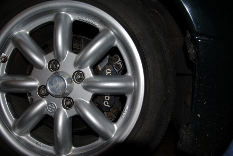

Balance une photo de ton kit, mais 99% de chances que ce soit le kit que j'ai mis dans le lien, a base d'étriers dynalite, donc il faut prendre le template que j'ai mis dans mon lien

Est-ce que ça suffit ou je dois retirer une roue ? :?

Alors c'est pas des dynalites forgés, les dynalites forgés c'est ça :
http://www.wilwood.com/Calipers/CaliperList.aspx?subname=Forged%20Dynalite
Les tiens sont moins arrondis
Ca ressemble à l'ancien kit FM, après recherche, c'est également des dynalites, mais des "billet"
http://www.wilwood.com/Calipers/CaliperList.aspx?subname=Billet%20Dynalite
Niveau encombrement ça doit etre la meme chose, donc il faut bien que tu prennes ce template
http://www.flyinmiata.com/support/instructions/misc/big_brake_template.pdf

D'accord, effectivement, niveau encombrement c'est la même chose.
Les tiens sont en super états, par contre, on dirait qu'il y a plus de visserie sur les miens. Les différentes parties seraient donc vissées, alors que les tiens seraient en un seul bloc (forgés) ? :?
