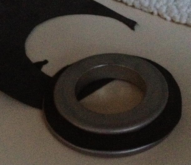

genre ça, comme d'origine, sur NB/NBFL en tout cas :
et en haut y a ça :
