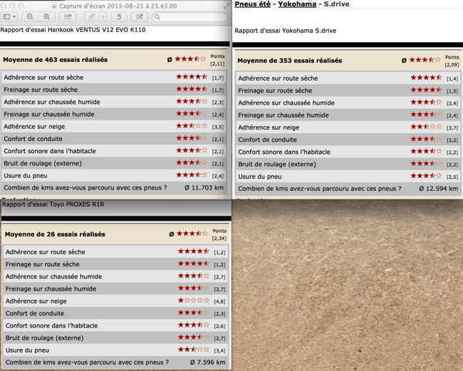

regarde le tableau de comparaison ci dessous avec les yoko sDrive et Toyo R1R il est évident que les autres sont meilleurs sur le sec et au freinage mais pas de grand chose.. mais sur la polyvalence globale le K110 est très bon et au niveau du michelin pour la longévité et son silence... à 56 € le gommard ... c'est une très bonne affaire ;)

Merci pour ton retour. Enfin, pour les avis des gens, il vaut mieux ne pas s'y fier, que monsieur dupont trouve que ça adhère bien ça veut rien dire (je ne parle même pas de la validité des données statistiques, ni du peu de sens donné par une moyenne).
