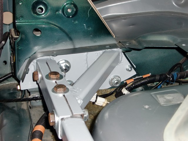

Bonjour à tous !
Voici la réalisation d'une idée qui me trotte dans la tête depuis longtemps.
Ma NBFL a comme beaucoup de NA/NB un problème de vibrations à 55 et 110km/h, dans mon cas c'est visiblement toute la partie arrière de la carrosserie à partir de derrière les sièges qui se met à vibrer en torsion. Équilibrage des roues, géométrie aux petits oignons, etc., rien n'y a fait. Et il suffit de mettre 50kg dans le coffre pour que ça disparaisse :aie: . Ceux ayant installé un arceau (volumineux et moyennement réversible) ou une barre anti-rapprochement (qui empiète sur le coffre) ont vu aussi le problème disparaître.
Mais pour ceux qui veulent une solution 100% invisible, rien d'existant. Or il y a un espace perdu à un emplacement stratégique du point de vue rigidité : sous le tapis arrière, entre le réservoir et la paroi derrière les sièges. Mettons-y donc une barre de fabrication maison !
Edit post-réalisation : les vibrations sont toujours un peu là :aie: mais le gain en rigidité à l'arrière est très sensible. Il est bien mieux plaqué à la route, les appuis sont plus fermes, les vibrations sur route dégradée sont largement diminuées, bref c'est plus solide.

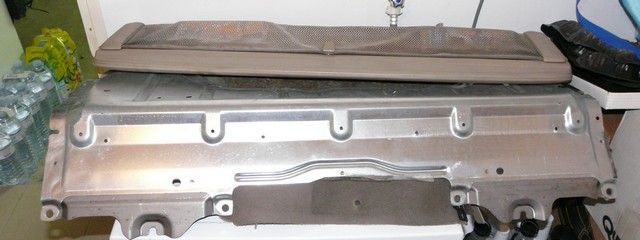

Il faut d'abord accéder au fameux endroit. Pour cela, il faut :
- mettre une protection sur la console centrale, qui va être en première ligne pour les rayures :aie:

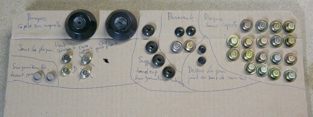

- prendre un carton dans lequel enficher toutes les vis, et marquer où elles vont, et une boîte pour les autres petites pièces
- en option, sortir les sièges pour une meilleure accessibilité
- dévisser et retirer le paravent
- déclipser et retirer le tapis de la plage arrière, une fourchette avec les dents écartées aide bien pour tirer ces :x :langue: :aie: clips
- déclipser et retirer le tapis derrière les sièges (ne pas démonter la console centrale, il suffit de le tirer vers le haut pour le dégager)
- dévisser et retirer la plaque en alu qui est en-dessous

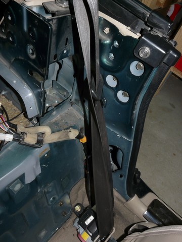

- de chaque côté, défaire le gros joint en bout du rain rail, écarter le joint de porte et démonter la garniture latérale
- dévisser et poser par terre les enrouleurs de ceintures (pour dérouler la ceinture ensuite, il faut tenir l'enrouleur suspendu par son petit crochet en haut et tirer bien verticalement sur la ceinture).
- mettre une protection sur le réservoir, pour ne pas rayer la vitre de la capote et flinguer le dégivrage, une fois la capote repliée
Vous devez alors avoir ça à vos pieds (+la boîte de pièces) :

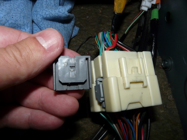

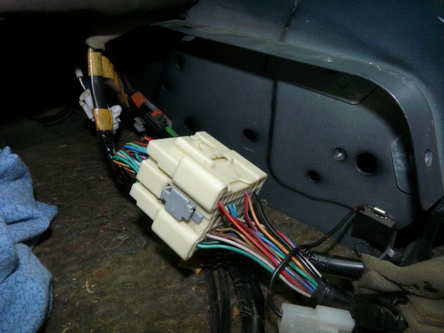

2) Dégager les câbles

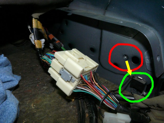

Il faut maintenant dégager les connecteurs et passe-câbles, généralement en pinçant le clip derrière la tôle.
Le gros connecteur blanc peut aussi être sorti de son attache grise, en passant un tournevis plat par derrière :
Les câbles seront rattachés à la fin avec ce que vous aurez sous la main, serre-câbles ou autre, moi j'aime bien ces trucs-là :

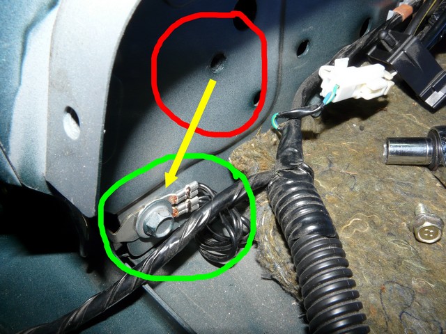

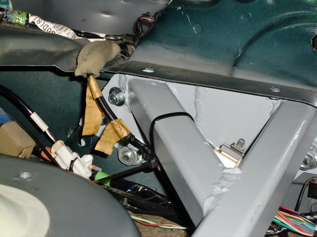

3) Relocaliser les masses à gauche et à droite
De chaque côté, il y a une masse vissée dans la paroi, en plein milieu :x . Il faut la déplacer, en dévissant délicatement la vis de structure dans le coin, elle a l'air très serrée mais son pas de vis est fragile, et sans la resserrer comme un bourrin.

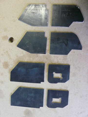

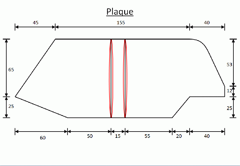

4) Ferraillage : la découpe

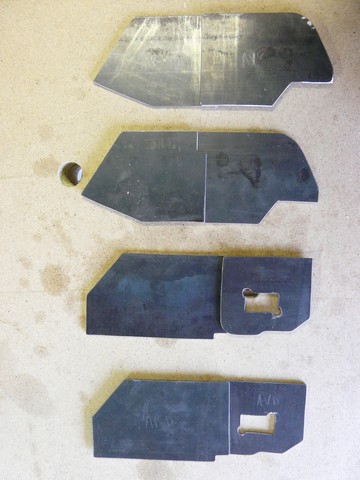

Prendre son meilleur outil de découpe, chez moi une bonne scie sauteuse avec une lame de compétition+un touret à meuler, c'est longuet mais ça marche, et réaliser les pièces suivantes :

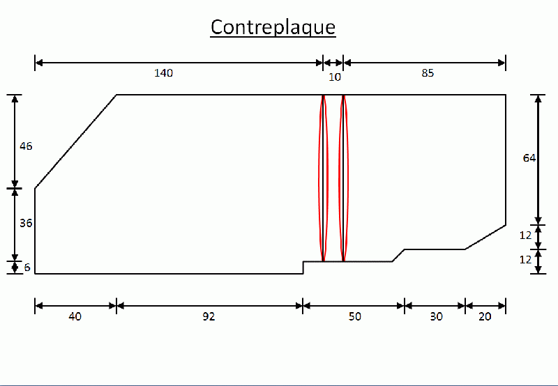

Chacune est en réalité en 2 morceaux car il y a un décrochement de 2,5mm d'épaisseur en plein milieu :aie: Il faut donc les fabriquer en 2 parties, qui seront ensuite soudées l'une sur l'autre.
Les ovales rouges représentent les emplacement des cordons de soudure, les 10-15mm entre sont donc présents sur les 2 moitiés de chaque pièce.
Je n'ai pas dessiné tous les trous de fixation, n'ayant pas de certitude qu'ils seront au même emplacement. Il faudra les ajuster sur votre voiture, si quelqu'un a le courage de prendre les cotes je pourrai les rajouter sur les schémas ;)
En vrai ça donne ça :
En haut les plaques prenant appui sur les parois, en bas les contreplaques allant derrière les enrouleurs de ceinture.
Pour les tubes, j'ai ajusté "en live", en attachant les pièces avec des serre-joints et en les posant dans la voiture pour voir si ça passait. Je n'ai malheureusement pas relevé les cotes finales ni fait de photo des pièces détachées, si le prochain qui fait une barre me les envoie, je ferai un petit schéma, mais y'a rien de bien compliqué. Voir plus bas ce que ça donne une fois peint aide à la compréhension.

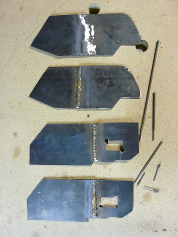

5) Ferraillage : la soudure
Saisissez-vous d'un [Pub :D ] bon matériel fabriqué en France par un fabricant reconnu par la profession :
[/Pub]
Il vous faudra aussi un Youri, de préférence pacifié et avant qu'il ne se rejette dans le mazout :
Quelques kWh plus tard, vous devriez avoir ça :
(moquez-vous à loisir de la qualité des soudures, ce sont mes premières de plus d'1cm :ricane: )
Vous pouvez maintenant souder :
1) la plaque gauche et le petit barreau
2) la plaque droite, le grand barreau et le renfort droit

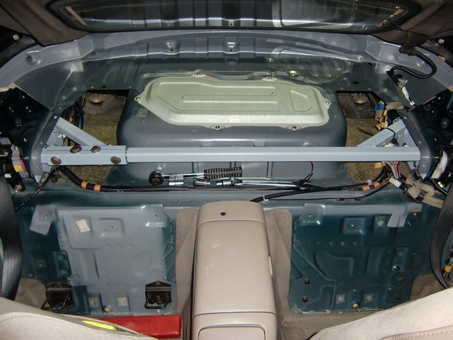

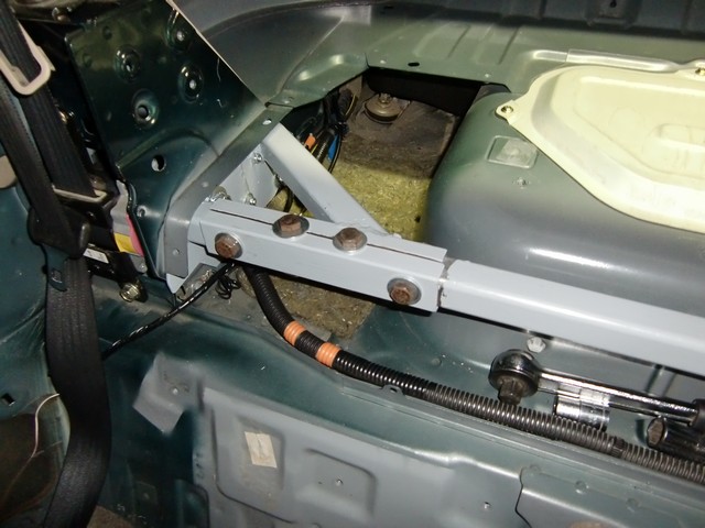

Sécher, monter, et voilà l'travail : :woo:
Plus qu'à rattacher les câbles et remonter dans l'ordre inverse tout le bazar démonté au 1), ou sinon passer en mode "light is right" :green: .
NB : J'ai dû tordre légèrement vers l'extérieur la patte de l'enrouleur de ceinture gauche (passager), car sinon l'épaisseur de la contreplaque appuie sur la partie rose de l'enrouleur et bloque le mécanisme.
A droite le problème ne se pose pas.
8) Enjoy ! :beer:

Un petit up :D vu que c'est terminé et que le premier post est maintenant complet.
Les vibrations sont toujours un peu là :aie: , j'ai un lourd soupçon sur le disque de frein arrière droit, va falloir que je m'y attaque sérieusement.
Ceci dit le gain en rigidité à l'arrière est très sensible. Il est bien mieux plaqué à la route, les appuis sont plus fermes, les vibrations sur route dégradée sont largement diminuées, bref c'est plus solide. :jaime:

Après quelques mois la différence est flagrante, à chaque fois que je me sers de l'arrière je me dis "c'est enfin devenu sérieux". Y'a sûrement moyen de faire encore mieux (barres en croix, plus léger, etc.) mais à mon avis rigidifier cet endroit est une modif essentielle même en usage route :oui:
Message Publié : Ven 20 Mars 2015, 17:50
Message(s) : 5586
Idem, depuis le HD le gain en NVH et en ressentis du popotin est bien meilleur.
