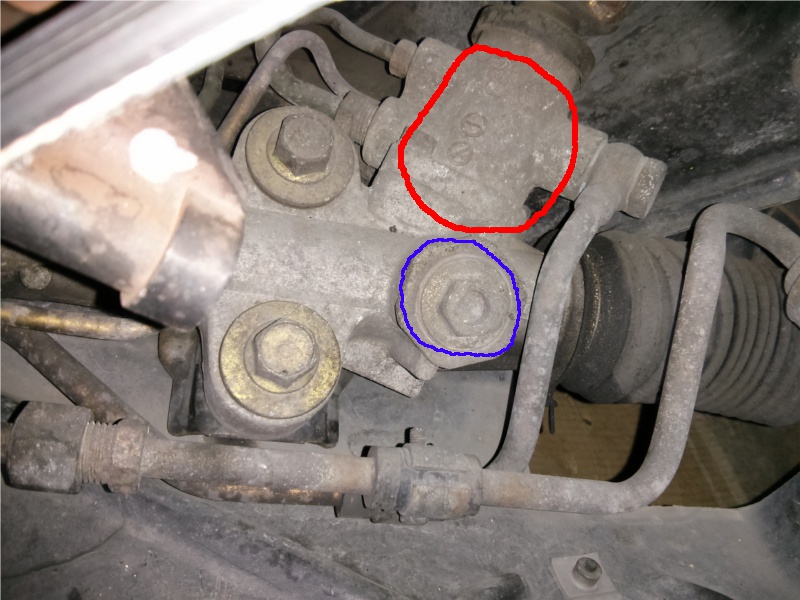

Et bien non, je n'ai pas rêvé. J'ai à nouveau le bruit lorsque je tourne les roues à l'arrêt. Cette fois ci j'ai démonté la roue histoire d'essayer de comprendre.
J'ai l'impression que le bruit vient de la crémaillère : à l'endroit où la colonne rentre en contact avec la crémaillère (cercle rouge sur la photo). Selon la doc technique, il y a un "adjusting cover" (cercle bleu) qui d'après ce que je comprend doit être serré à un certain couple (9.8Nm) pour permettre de "rattraper" le jeu. Est-ce que c'est ce que gamin a appelé plus haut la "vis excentriques de réglage des trains"?
Est-ce qu'il suffit juste de resserrer cet "adjusting cover"?

La vis excentrique de géométrie ça n'a tien avoir avec la crémaillère...
Tu n'as jamais fait faire une geo sur ta mx?
Se sont les 8 boulons qui relient les triangles aux berceaux.

OK merci. J'ai déjà fait faire la géométrie il y a quelques années. Le pb doit bien venir de la crémaillère.

Bon bah j'arrive pas a serrer cette satanée vis. En plus je ne suis même pas sûr que ce soit ça qu'il faille faire. Du coup rdv pris chez mazda Austerlitz jeudi 15 mai. Espérons que ça ne me coutera pas trop cher :non:

J'ai récupéré ma MX chez mazda Austerlitz. Verdict : tout est normal. C'est bien la crémaillère qui fait un bruit à vitesse réduite lors de changements de direction un peu brusques mais il n'y a pas de jeu dans la crémaillère. Le mécano m'a dit que je pouvait continuer de rouler comme ça sans soucis. :) Peut-être qu'un jour il faudra changer la crémaillère mais ce n'est pas à l'ordre du jour. Je part donc l'esprit tranquille.
