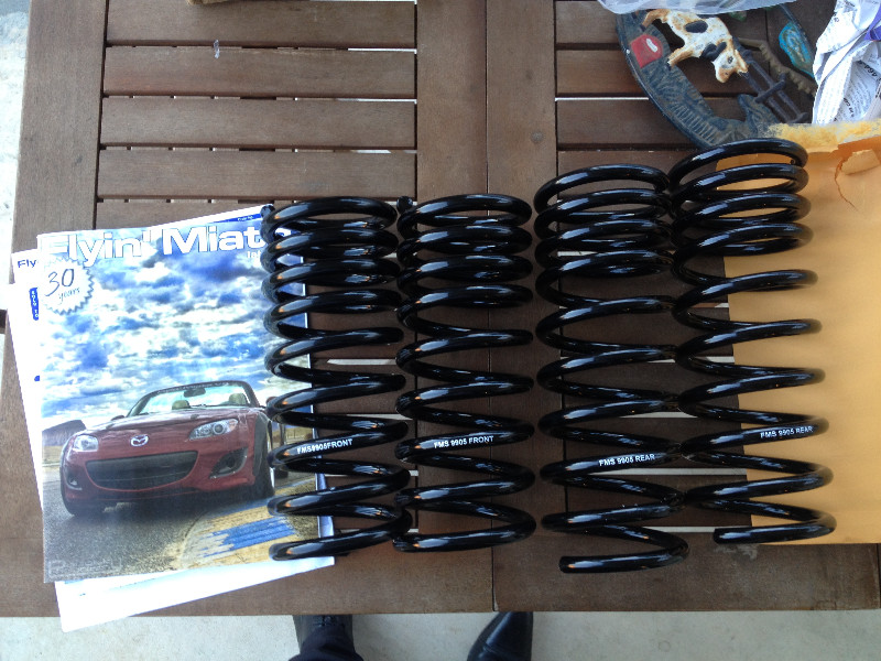

Je viens de recevoir mes ressorts FM, et les arrières sont plus longs :)
:love:
Tu les as commandé directement chez FM, ou bien t'es passé par un intermédiaire?

je suis passé directement par FM, avec des frais de douane/tva :aie: :aie: Montage week end prochain :)
