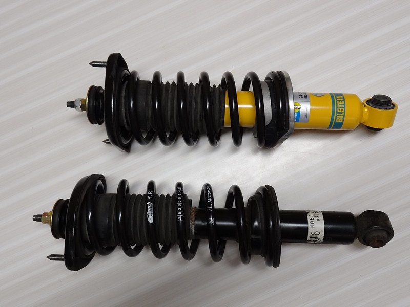

Message Publié : Lun 28 Avr 2014, 10:56
Message(s) : 7465
natefred31 a écrit :
a confirmer de manière certaine mais sur les châssis dits (sports) c'est à dire pas mal de modèles 1800
la combinaison eibach /bilstein n'est pas compatible . Pourquoi ? Je n'en sais rien
mais chez il motorsports chez mx5 parts chez chrome design ET (j'ai enfin trouvé) chez eibach ils le déconseillent
Oui, on ne peut normalement pas poser des Eibach sur les MX5 NB équipées d'origine de Bilstein.
Je ne sais pas pourquoi car certains ont essayé et n'ont pas eu de problèmes :tantpis:
Mais rien n'interdit de monter ces Eibach sur des B8 !
Tu as la même configuration que moi, ce n'est donc pas normal d'avoir 5cm de différence !
Il y a forcément une erreur de montage !
Les coupelles inférieures (grises) ne seraient pas montées à l'envers ?
Message Publié : Lun 28 Avr 2014, 11:30
Inscription : Mer 19 Mars 2014, 09:45
Message(s) : 255
Localisation : haute garonne
Ami belge MERCi
tes photos sont parlantes !!!
les coupelles ont été montées dans l'autre sens par un pro....
[color=#008040]mx5 nb 1.8 Miracle Année 2000 BV6 clim
