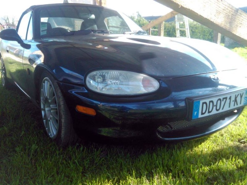

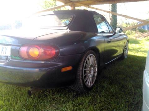

Bon déjà pas taper pas taper, je l'ai fait: des ressorts courts sur amortisseurs d'origine.
J'ai acheté 2 paires de ressorts spax racing ayant 70 000 kms.La référence notée sur les ressorts fait ressortir un -30mm sur le site du fabricant.
Or, depuis l'installation je suis très bas, plutôt un -50mm et surtout sans aucune charge ou personne dans la voiture celle ci s'affaisse du coté conducteur (je rappelle que c'est une RHD).
En mesurant la garde au sol il ya 1.5 cm d'écart entre le coté conducteur et passager.
d'ou cela peut il venir?
Est ce que des amortisseurs fatigués peuvent entraîner un affaissement tel?
De plus quand je touche c'est du coté droit le plus souvent!
