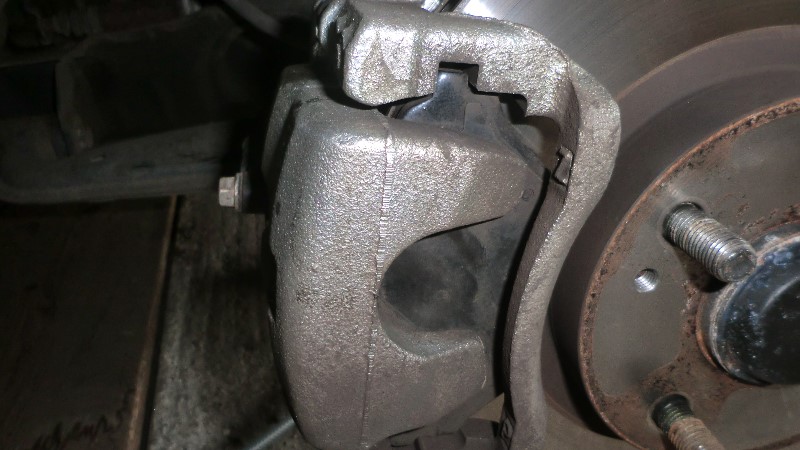

En passant sur des plaques d'égouts ou autres bosses, j'entend un bruit sur le train av droit (de tole ou autre mal fixé)
J'ai regardé la tole qui est derrière les disques et rien ne bouge.
Si c'était un roulement je l'entendrais a chaque virages ou changement d'appuie.
Je pense plus aux suspension mais quoi??
Merci pour vos avis!

Peut-être les plaquettes de frein qui bougent ?
Sinon vérifie bien que tout est bien serré, surtout la tête d'amortisseur (les 2 vis accessible sous le capot). (attention à ne pas trop serrer non plus)

J'ai regardé les freins: en effet il y a du jeu dans les plaquettes, il n'y a pas des petites languettes comme sur le coté gauche (L'étrier droite à été changé et je doute du montage) je viens d'acheter la voiture donc travaux effectués avant l'achat.
Cela fait un jeu de 1 a 2mm environ
